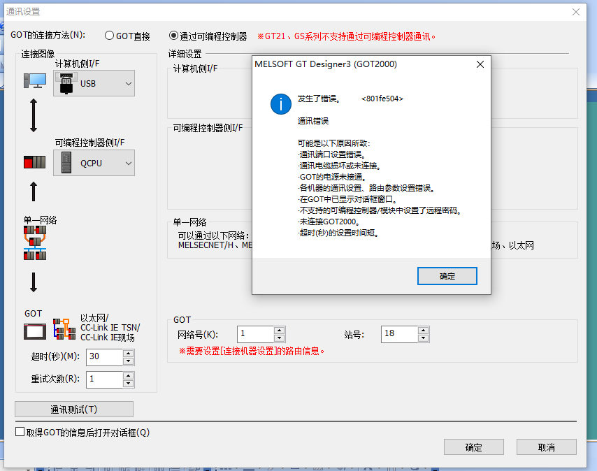

怎么通过PLC(Q03UDV)的USB口上传触摸屏程序到GOT

不懂的上传图片

GS,GT21系列不支持

引用第1楼zmrs163于2021-06-30 16:05发表的 :
GS,GT21系列不支持
我的是GT23xx

貌似不能从PLC往GOT传程序吧
倒过来传是可以

可以直接把usb线插到触摸屏 上传和下载程序,同时可以通过got透传上传下载plc程序,没试过PLC透传got
同时也可以通过GOT上传下载PLC程序

我是像反过来操作,GOT→PLC的穿透我也会。
