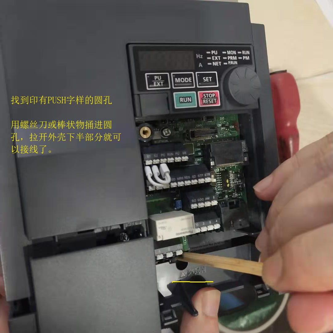

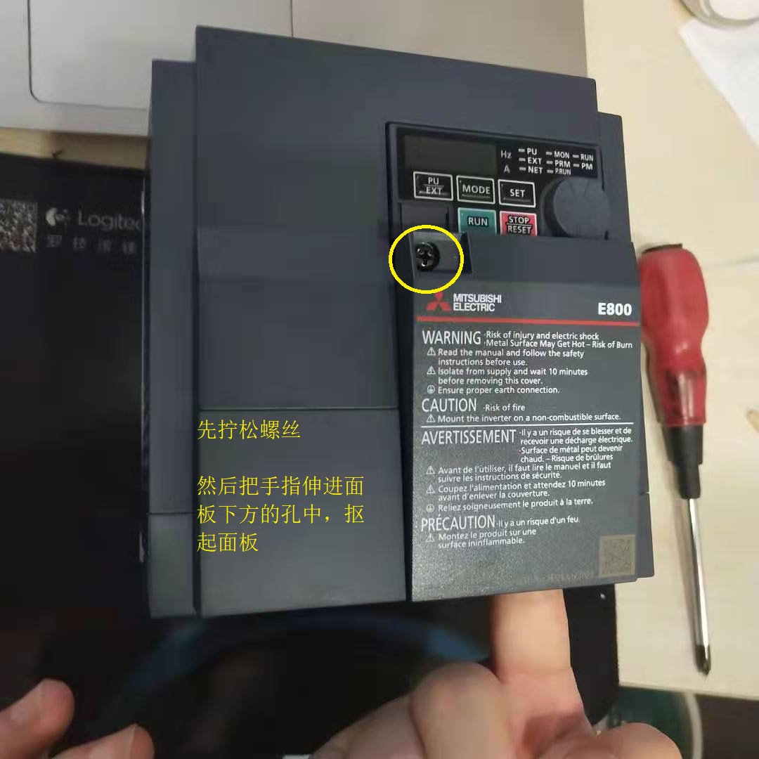

有客户说E840的盖子打不开,使了老劲都不行。

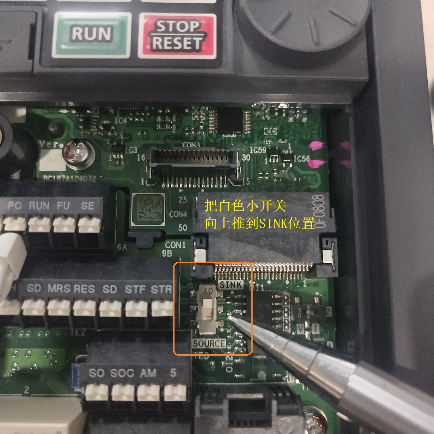

还有客户说外部控制E840转不起来。
针对这两个情况,发表一下图片
先松螺丝,手指头抠一下
从下往上推那个小点点,把源型改成漏型SINK
用棍捅一下那个小洞,然后拉出梳型外壳
做完这三个动作,我竟然脸红了,这真的不是在开车啊!!

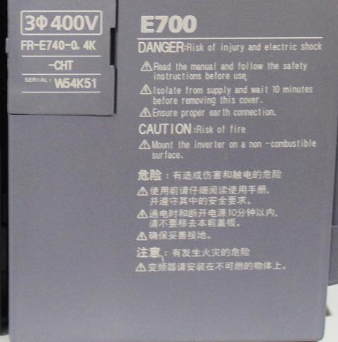

以前E740正面有中文
现在E840没中文了,多了法文
真想打断设计员的腿,你这是有多不尊重中国市场?天宫号的按钮都全是中文的,你丫的变频器给我搞法文!
    FR-CS84也是这样搞的
    打开接线盖,也是往下插

    刚使用E840的时候我也遇到SINK问题,说明书对比了好一整
