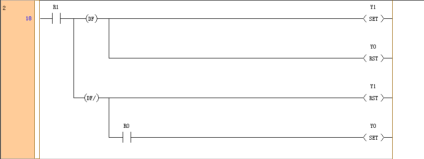

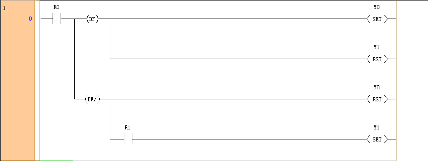

X0按下,X1抬起则Y0亮
X1按下,X0抬起则Y1亮
X0按下后不松开再X1按下则Y1亮,松开任意一个按照第一第二条逻辑执行
X1按下后不松开再X0按下则Y0亮,松开任意一个按照第一第二条逻辑执行
大家可以写写分享分享,我也写了一个。

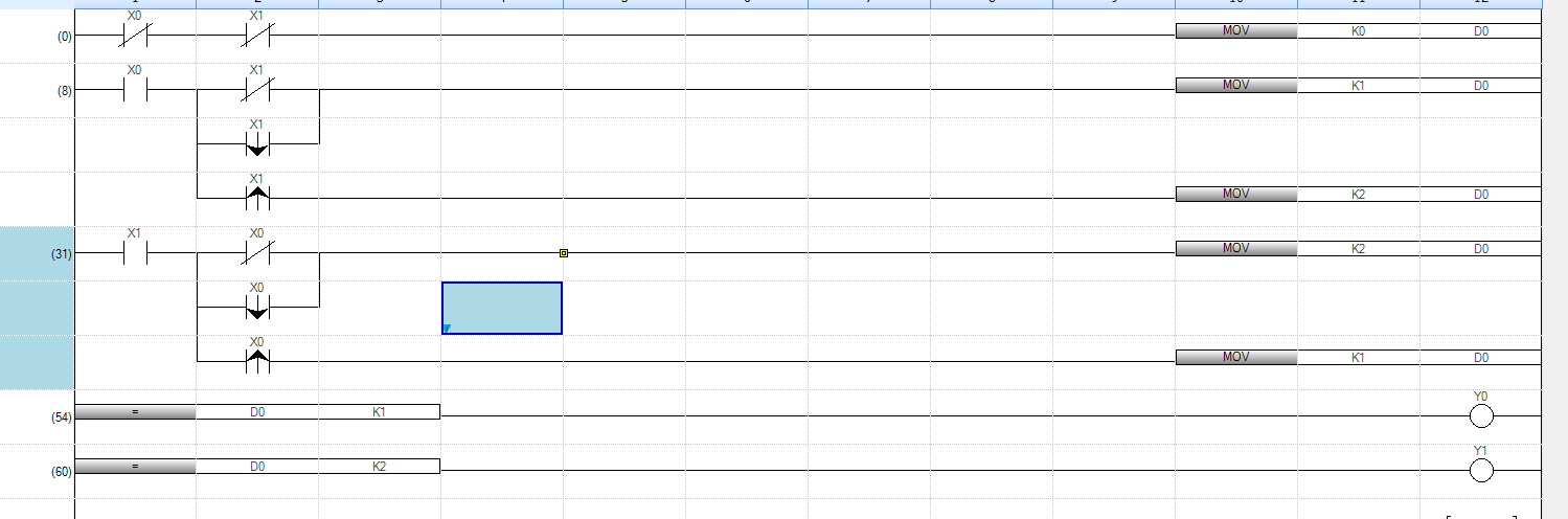

常规手法,应该就是,x m y
不过也可以考虑d的使用
把x0 x1的开关和延信号,转换为0和1,存入d,然后判断d的数值
