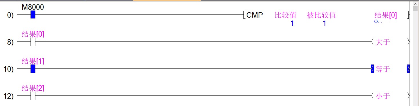

请教大家一个问题,GX Works2 FB功能块中
CMP比较后会有三个结果,比如M0,M1,M2;在FB功能块中如何如何用自定义标签表示呢?谢谢!

就是用位数组,要加下标

楼上正解[0]
楼上正解[1]
楼上正解[2]
