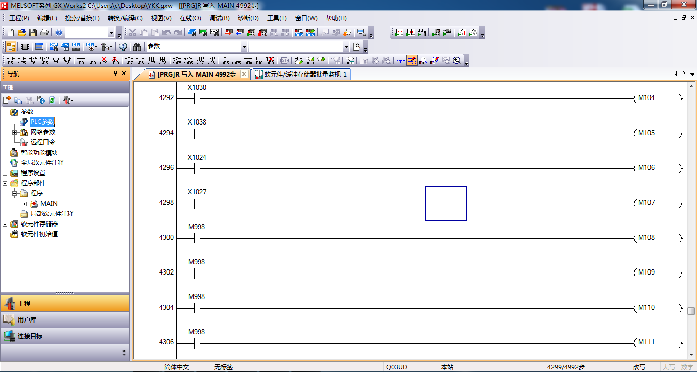

日本人写的程序,看的头疼,怪怪的
Q03UDV+QJ61BT11N+QJ71C24N+QJ71BR11

个人理解。看程序应该是多个外部X点做报警整理,整理成预先排版好的内部报警点给触摸屏显示用。只是搭了个架子或者实际上没有这么多报警点,只是先编写了,之后如果有具体的外部X点接入,再改改对应X点。

改外部x点定义对程序没有影响

很多人喜欢这样做,方便外部IO更换。

现在都是经过标签化洗礼的年代,改标签申明就搞定全局替换了。如果这个程序是最近5年设计的,我个人比较赞同5楼的看法。如果更早表示可以理解。

我都喜欢这样写,不是每种PLC都有映射,空接口的,有的PLC输入点不能置位的,非要外部感应一下,调试程序很不方便,转换一下内部继电器就可以,

物理触点包括触摸屏用辅助继电器中转没毛病。

我也喜欢这么写垃圾程序,输入输出点链接内部变量,还喜欢专门开辟一块内存来供触摸屏读写,主要是可以有很快的刷新周期,还有更方便的是因为调试程序的时候可以很方便的通过通讯用另一台PLC来模拟被控设备,解决一些仿真无法完成的问题,PLC还在办工桌上的时候就能解决很多现场问题了。

输入点转化,很正常啊。
第一步先做这个,后面需要改动输入点的时候也方便,这样也更加容易管理。
