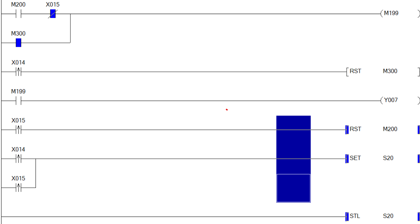

没有其他地方用到M199

1楼  发表于: 2021-06-11 10:46
上面应该有个STL S19,已经跳出19步进,或者步进结束没加RET

2楼  发表于: 2021-06-11 10:48
看一下上面有没有MC

3楼  发表于: 2021-06-11 11:16
引用第1楼seafar于2021-06-11 10:46发表的  :
没有S19 ,单纯的就是出点闭合没输出。

4楼  发表于: 2021-06-11 11:18
引用第2楼czz674613079于2021-06-11 10:48发表的  :
看一下上面有没有MC
没写MC,也没有双线圈,没有被复位。

5楼  发表于: 2021-06-11 12:23
所以不喜欢用顺控,用步号不好吗

6楼  发表于: 2021-06-11 12:53
S20 已经亮了,明显步进走到S20了
M199应该不在S20中,所以不亮。

7楼  发表于: 2021-06-11 13:02
检查一下是否双线圈。

8楼  发表于: 2021-06-12 10:48
引用第6楼ymmfa于2021-06-11 12:53发表的  :
S20 已经亮了,明显步进走到S20了
M199应该不在S20中,所以不亮。
你说的是对的,顺控可以双线圈,不带着之前的思维取编辑才行
