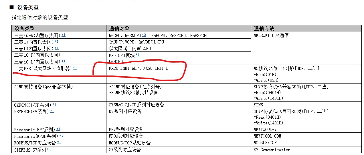

柜内原有FX3U,现在改造,需增加模块,因空间有限,想再加一个小柜子加一个FX5U,两个相互通讯连接,请指教

都是三菱的PLC,属于同品牌的PLC直接通讯,可以咨询下一厂家的技术支持;

使用5u的简单cpu通讯,不过3u需要增加模块。

5U 简易PLC间链接
3U 挂RS485通信板 用NN协议
原有FX3U已经装了232BD和485ADP

省钱就在触摸屏数据对接
谢谢,正在考虑在工控机上交换数据
