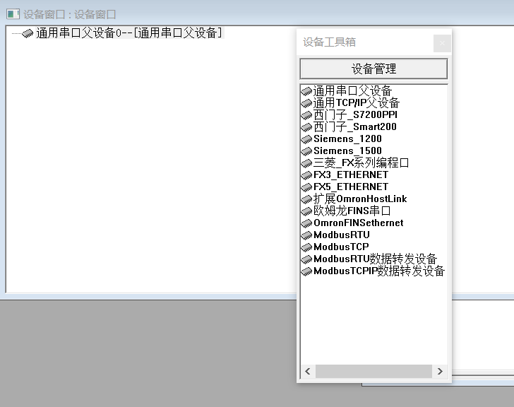

昆仑通态触摸屏和smart串口通讯,组态软件里怎么设置?

通用串口父设备 + S7200PPI 查一下 你接哪个串口 就选哪个串口 跟PLC的 38管脚对应好正负
