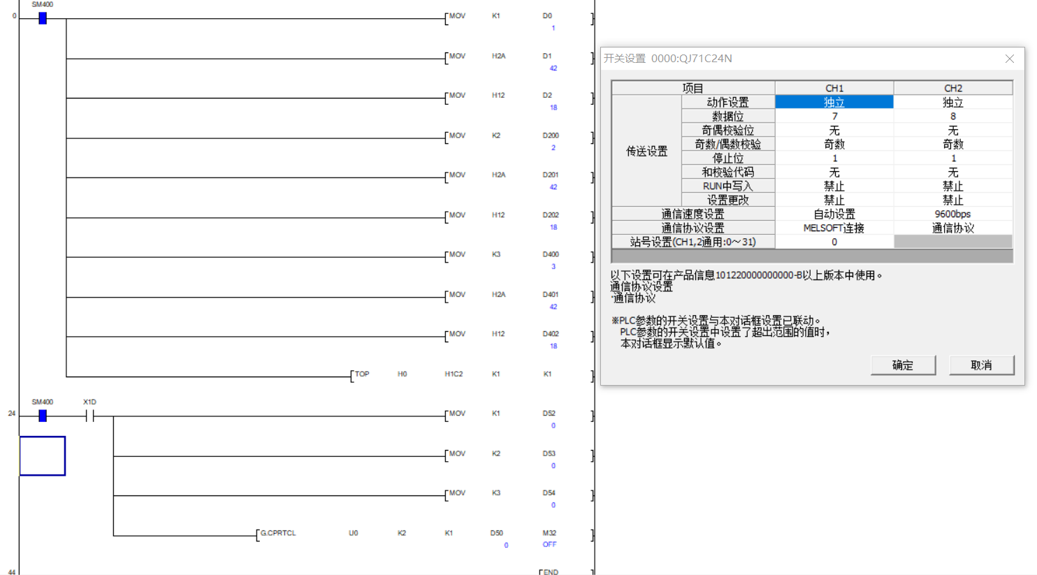

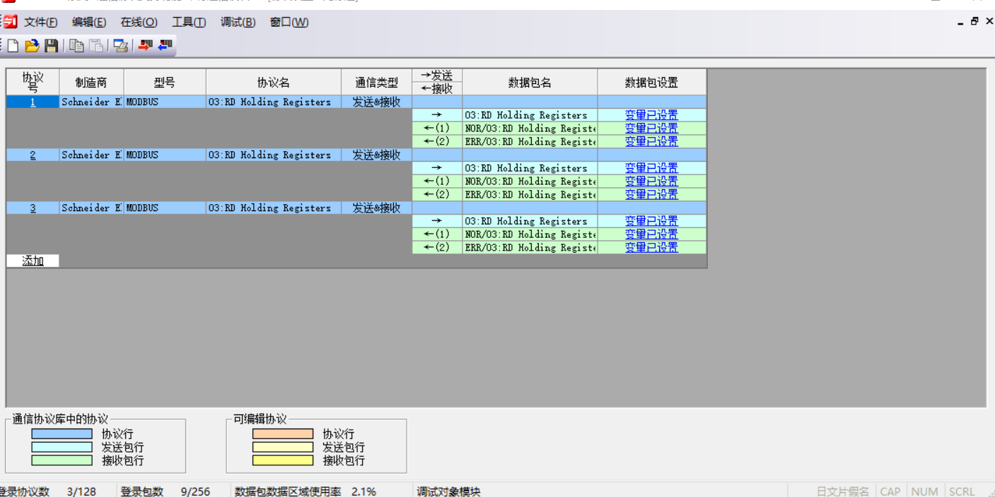

QJ71C24N 与采样仪表(支持485 RTU协议)单仪表通讯正常,3台仪表通讯,经常通讯不上,或者一传输数据就掉线
QJ71C24N 模块装0通道,

程序,设置,这样,师傅们帮忙看下

CH2通道
