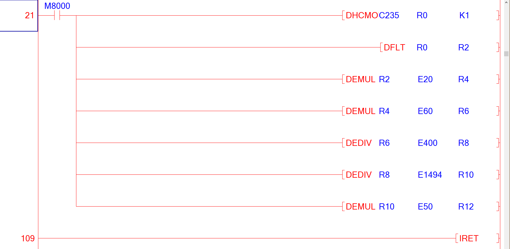

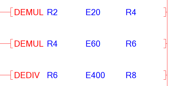

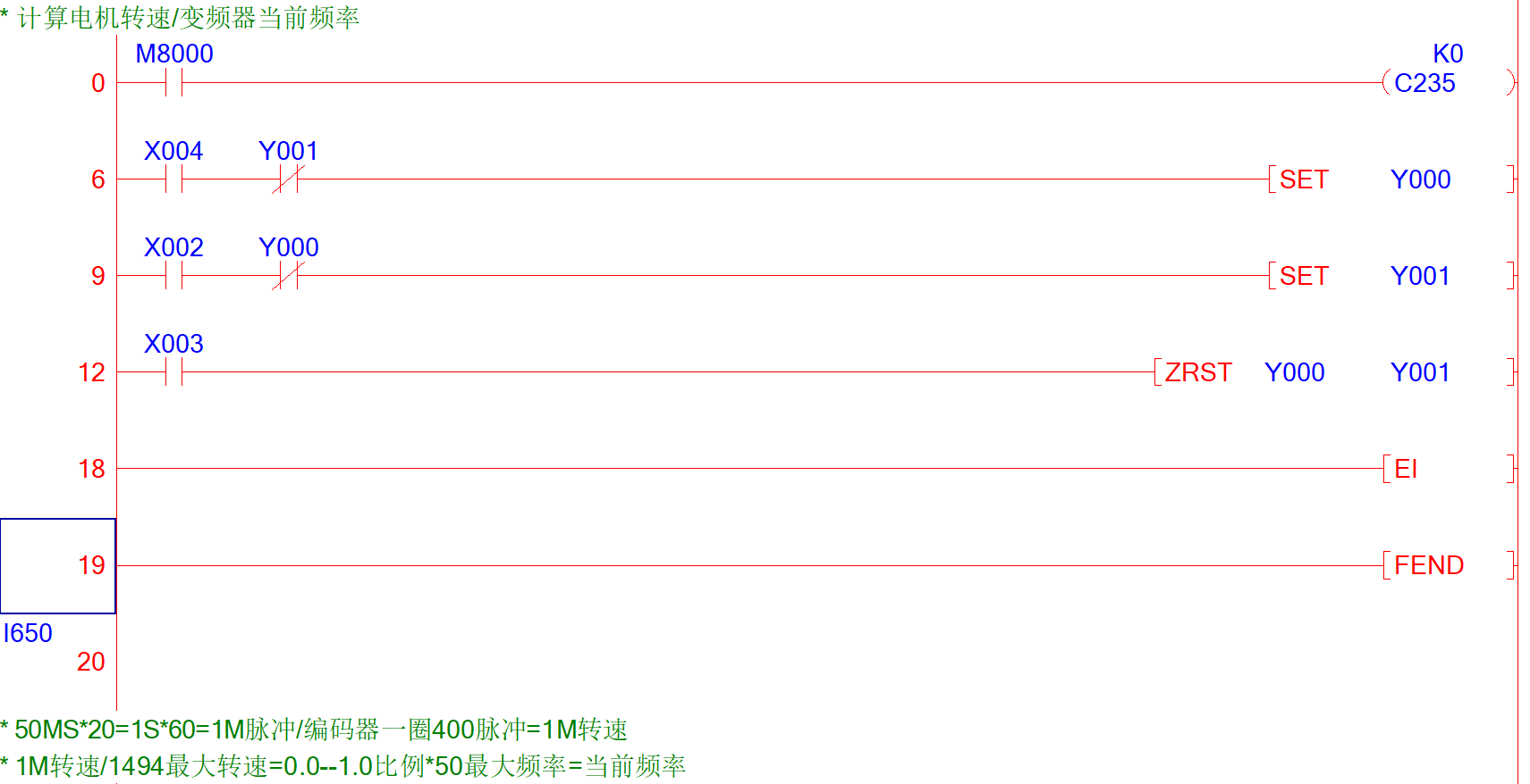

描述:这3个运算可合并为1个
需要使用电机  编码器 通过高速计数器测量电机转速和频率
最后1张图片  3步运算可合并为1步运算(乘以3即可),为方便理解程序中没有简化。
