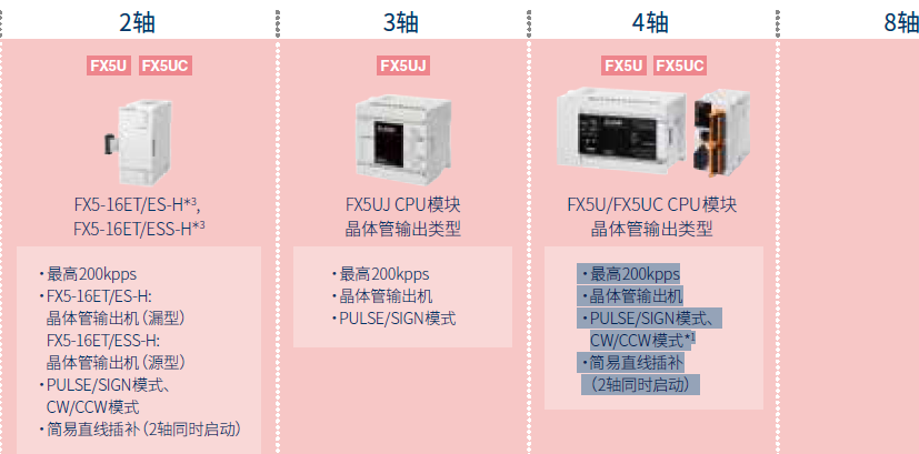

发表于: 2021-05-29 16:29

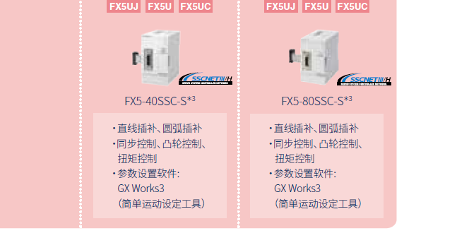

请教各位前辈,5u带两个轴做圆弧插补怎么做?
CPU本身能不能做?还是要加模块?

发表于: 2021-05-29 17:27
买光纤总线模块吧

发表于: 2021-05-29 17:29
atmszzg
52 个
84 点
625 分
在线时间: 11(小时)
2020-12-11
2021-08-03
查看atmszzg的
发表于: 2021-05-29 17:40
这个只是增加带的轴数,不能圆弧插补
引用第1楼fgx9306于2021-05-29 17:27发表的 :
买光纤总线模块吧
atmszzg
52 个
84 点
625 分
在线时间: 11(小时)
2020-12-11
2021-08-03
查看atmszzg的
发表于: 2021-05-29 17:41
这个可以

发表于: 2021-06-01 10:17
不过电机驱动器,要用三菱MR-JE-B的
