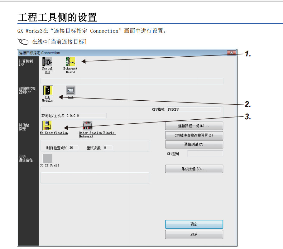

如题,想问下通过以太网连接可以用RS指令吗?以及怎么跟GX WORKS3连接?有相关的例子吗?刚接触不知道咋整

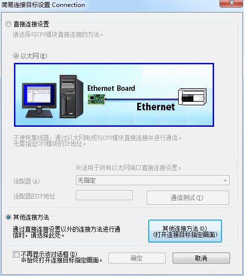

可能是我表达有问题 扫码器用的是X23-SRL10的,用集线器连接起来了,就是按照5U的那个集线器连接的方法配置的,但是在那个工程工具侧配置完后,程序就不能传进PLC了。只能选择回直接连接才能传输程序

8楼  发表于: 2021-05-26 11:47
啊! 这
你是需要PLC连接扫码器
还是说接了扫码器用了集线器后PLC和GX WORKS3连接不上呀?

9楼  发表于: 2021-05-26 16:40
引用第10楼木林森于2021-05-26 11:57发表的  :
如果是第二个问题.....
是PLC与扫码枪连不上,电脑可以连上PLC传输程序,但是PLC连不上扫码枪
