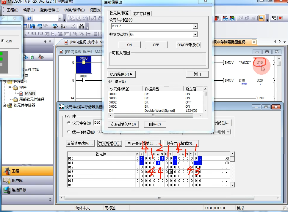

1我想问下这个怎么改为一个字节占用一个D的地址谢谢大佬 2还有获取字符串获取长度

WTOB LEN 手册里搜索下

了解了 这样就可以简单的写232通讯了 谢谢大佬
