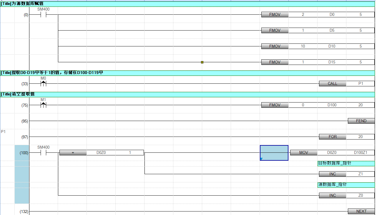

有20个寄存器,如何把等于1的寄存器全部提取出来。这程序如何编写。可以指点一下吗?
上面是别的同行给的答案,有没有大神指点一下

用ST语言很简单

三菱数据搜索指令SER

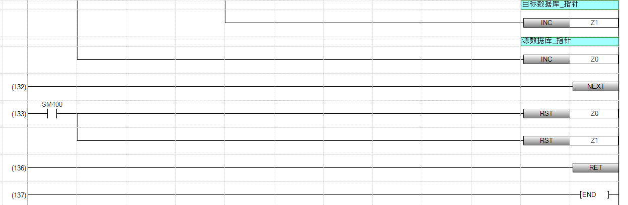

使用for循环比较,等于1就提取数据,并记录这个位置

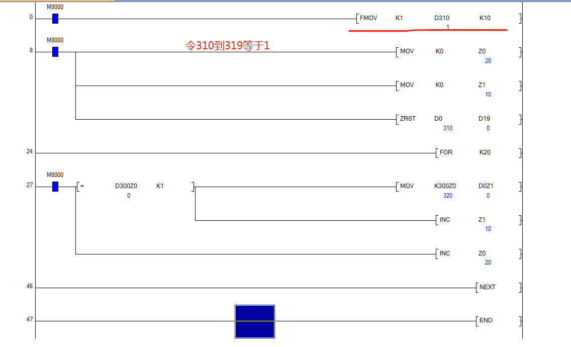

D100之后存的全是1,没什么意义,可以把z0存入d100z1,这样就会把等于1的位置存入d100z1,这样更好一点。当然程序是能找出来的,应该考题是没问题的。
你是说D0起始的位置存在D100相应的位置

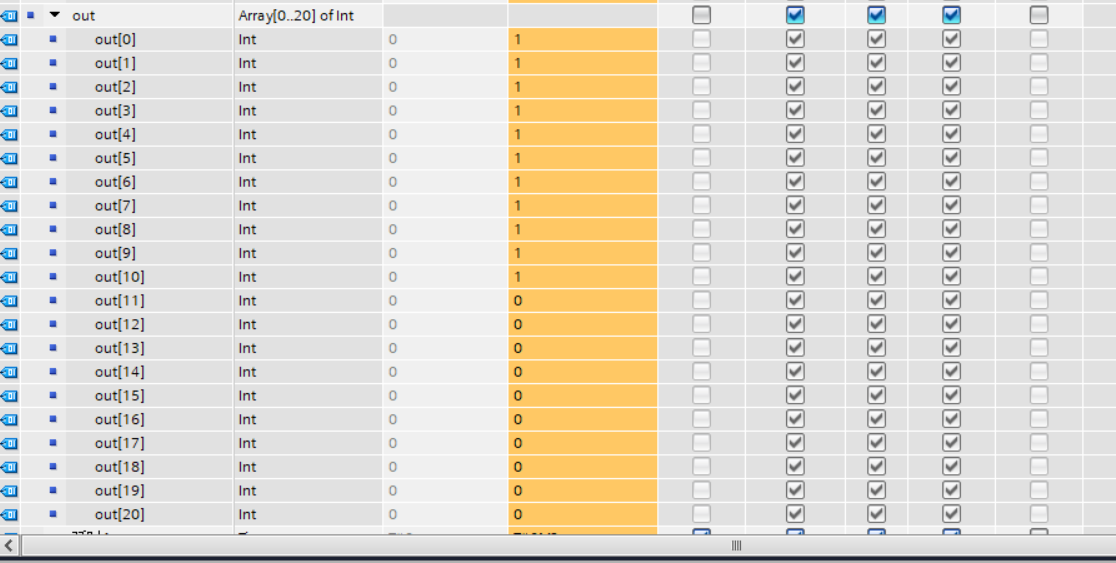

这样试下有效果

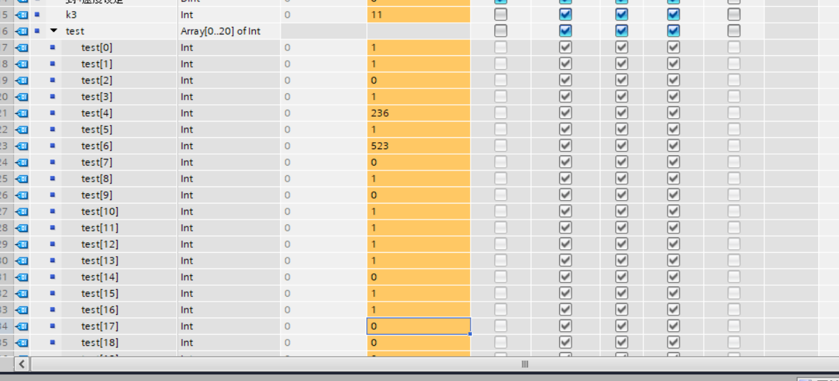

234恶67
