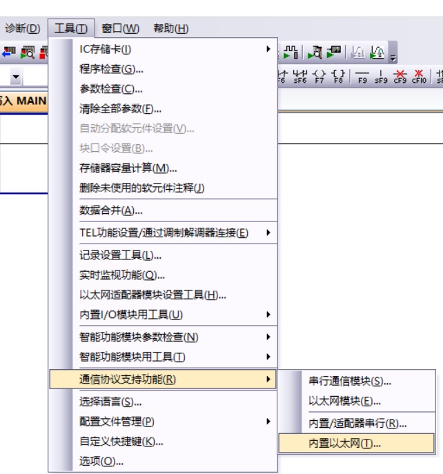

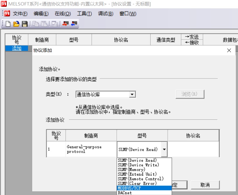

通信协议功能这个来实现!其实和5U的自带以太网口实现Modbus TCP客户端差不多,可以参考我发布的视频:
http://www.ymmfa.com/read-gktid-1701933.html
