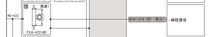

为了加一个扩展口,买了一个模块FX-422-BD, 在FX3U安装上去。
安装上,发现,通过这个新扩展口,无法用GX WORKS 2和FX3U通讯。
而且我确认这个 FX-422-BD是好的。
电话咨询三菱售后,
1. 清除PLC存储器
2. 清除PLC 中CH1 ,CH2的通讯设定。
这么做,才能通过这个新扩展口,使用GX WORKS 2与FX3U通讯

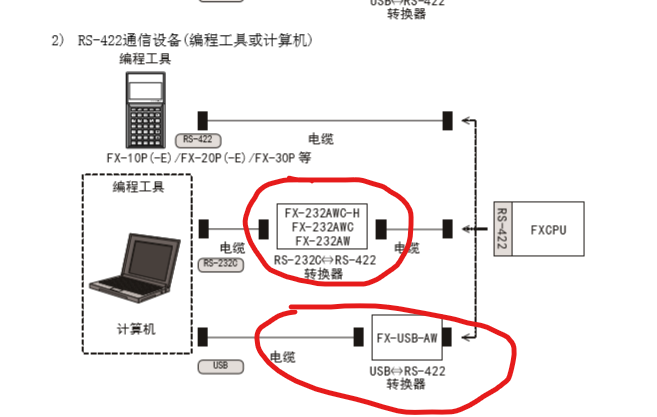

是这个的吗?

FX3U-422-BD
FX3G-422-BD
如果PLC里未做通讯设置,是可以与电脑正常通讯的。
正确的设置就是不要设置。
