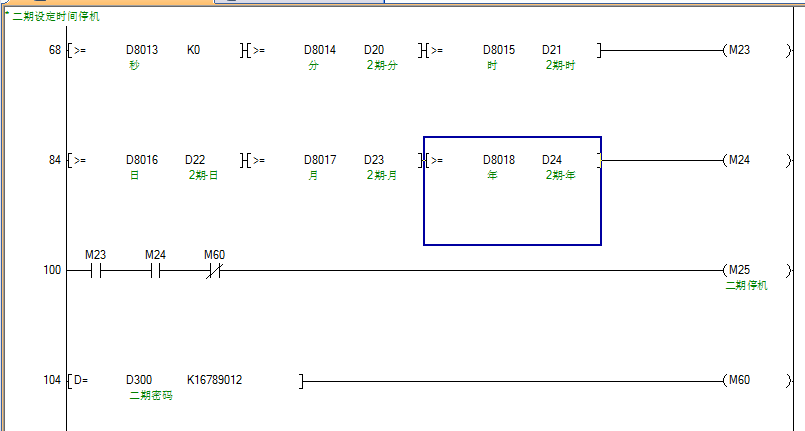

关于PLC设置定时停机的问题!!
方法一:人机设定时间与PLC系统时间作比较,但是有漏洞,献丑了,请各位大神指点
附件: 0512.rar (158 K) 下载次数:71

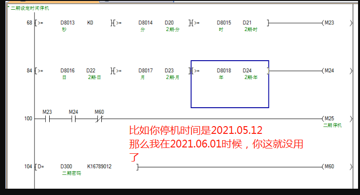

这停机有很大的漏洞啊

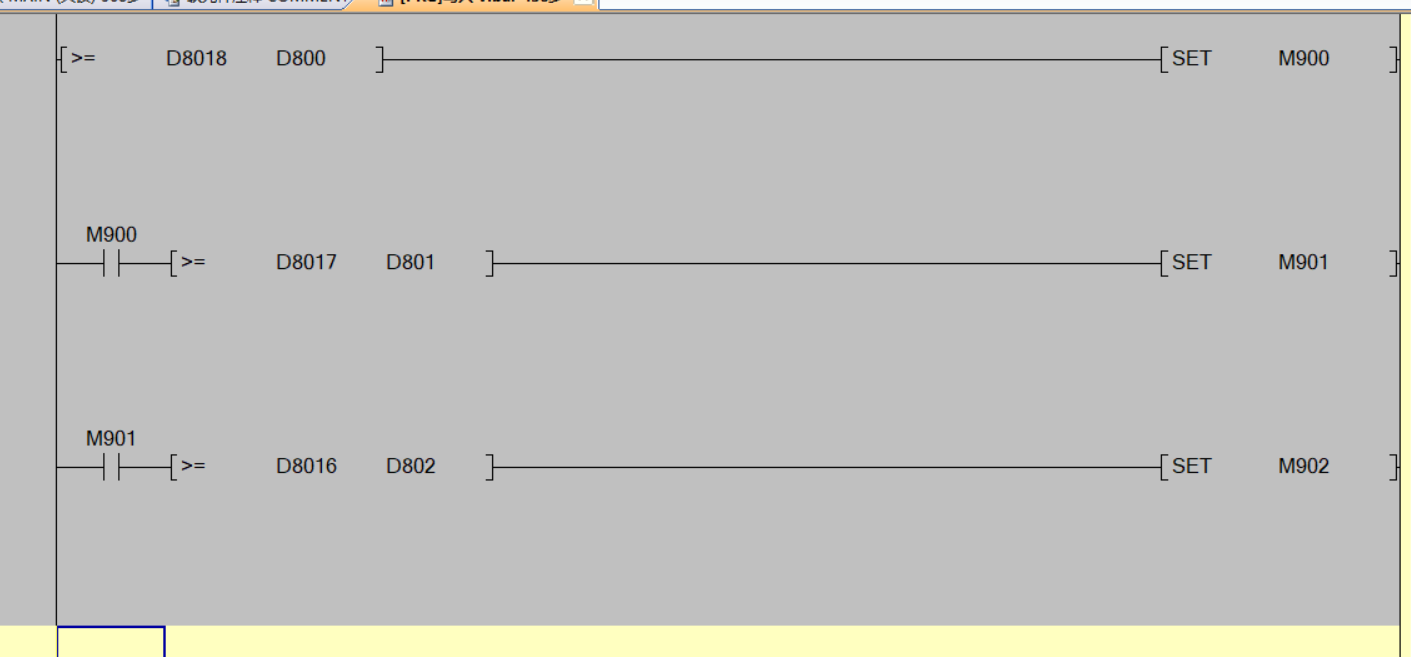

引用第2楼梦雨天涯于2021-05-12 17:43发表的  :
这停机有很大的漏洞啊
这样呢

个人感觉这样漏洞相对小点儿吧,后面的时分秒没写,
但是楼上哥们说的对,能被解密的设备,做这些基本都是无用功,
