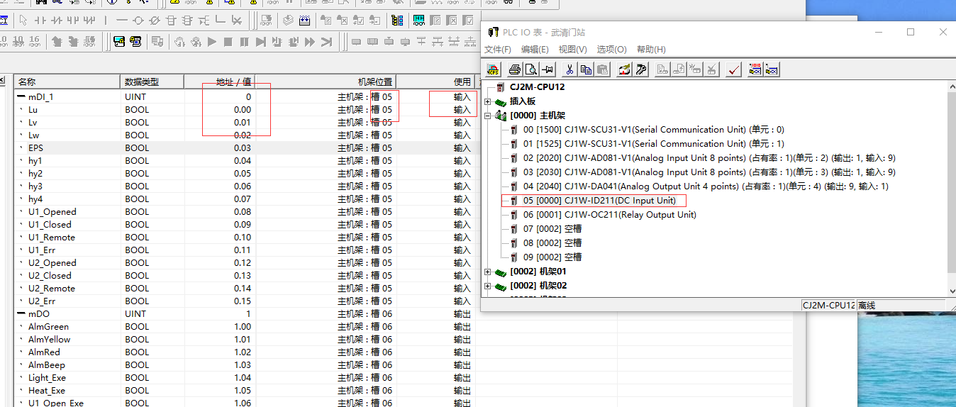

请问欧姆龙的plc io地址怎么和模块相对应,比如西门子的I0.1 Q0.0 I3.1 等,

明白了吧

不同型号有不同的物理I/O

小型CP1L与CP1H系列就别想了,按顺序排布,I 00.00 Q 100.00以后
中大型就是1楼的,包括NJ,NX
NJ与NX系列的就标签了,对IO编号就弱化了
