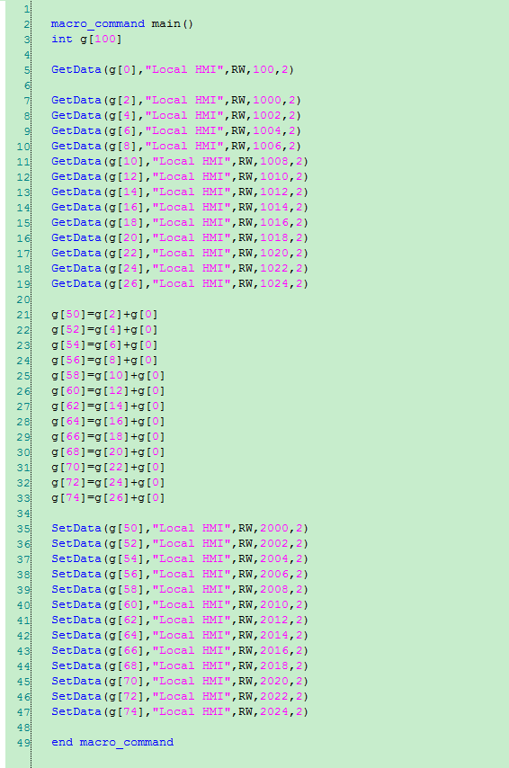

威纶触摸屏多个数据和另外一个数据相加有没有简便的方法?宏指令我只会一个一个加,后面还有几十个数据。

你学习一下循环指令就几步的事

还有你每次获取指令最后一个2都是错误的,是1才对

好像也有块指令

谢谢指导,已经ok。
