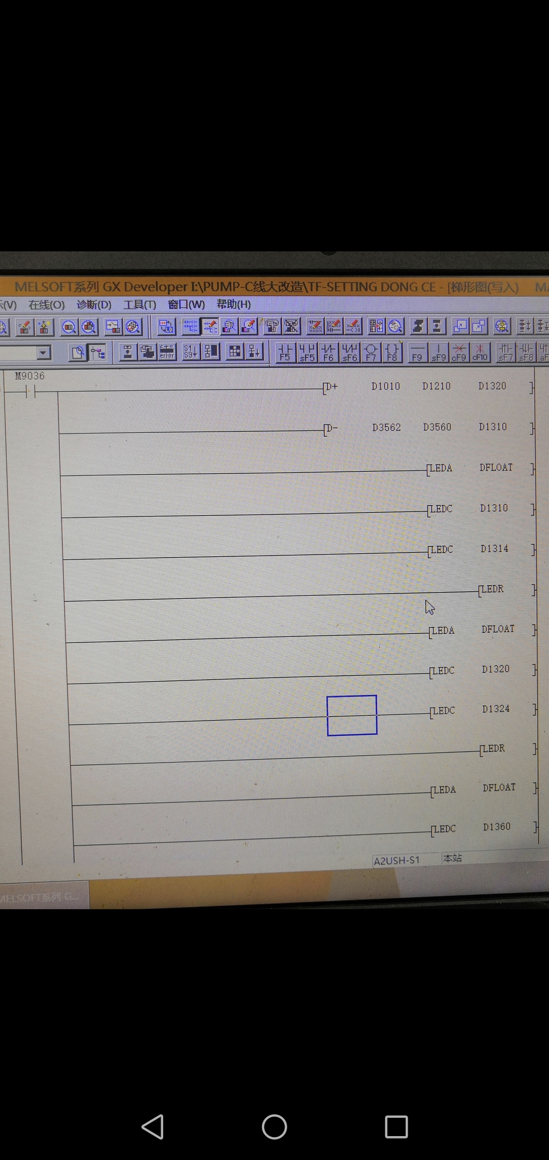

现在想升级a系列plc到q系列的,
如图LEDA DFLOAT LEDC D1310 LEDR这几个指令都看不懂,不知道咋搞,有没有了解的大神帮忙指点一下哈
小弟万分感谢

這其實跟Q系列的DFLT一樣的意思
A系列專指令是分成多句執行
LEDA DFLOAT \\專用指令
LEDC D1310 \\第一個數據來源
LEDC D1314 \\轉換後存放位置
LEDR \\專用指令結束
在Q系列的話就變成
DFLT D1310 D1314
