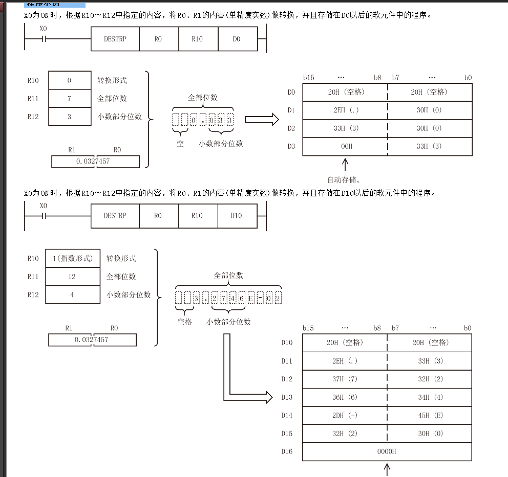

ESTR D1100 D1200 D1300
为何无法将D1100的值转换出来?D1200与D1300都显示0

有可能都是零得,主要还是得看D1100的值

我只想转换D1100值,就将一个带小数点的实数转换成字符串

已经搞定,还是这里的高手多
