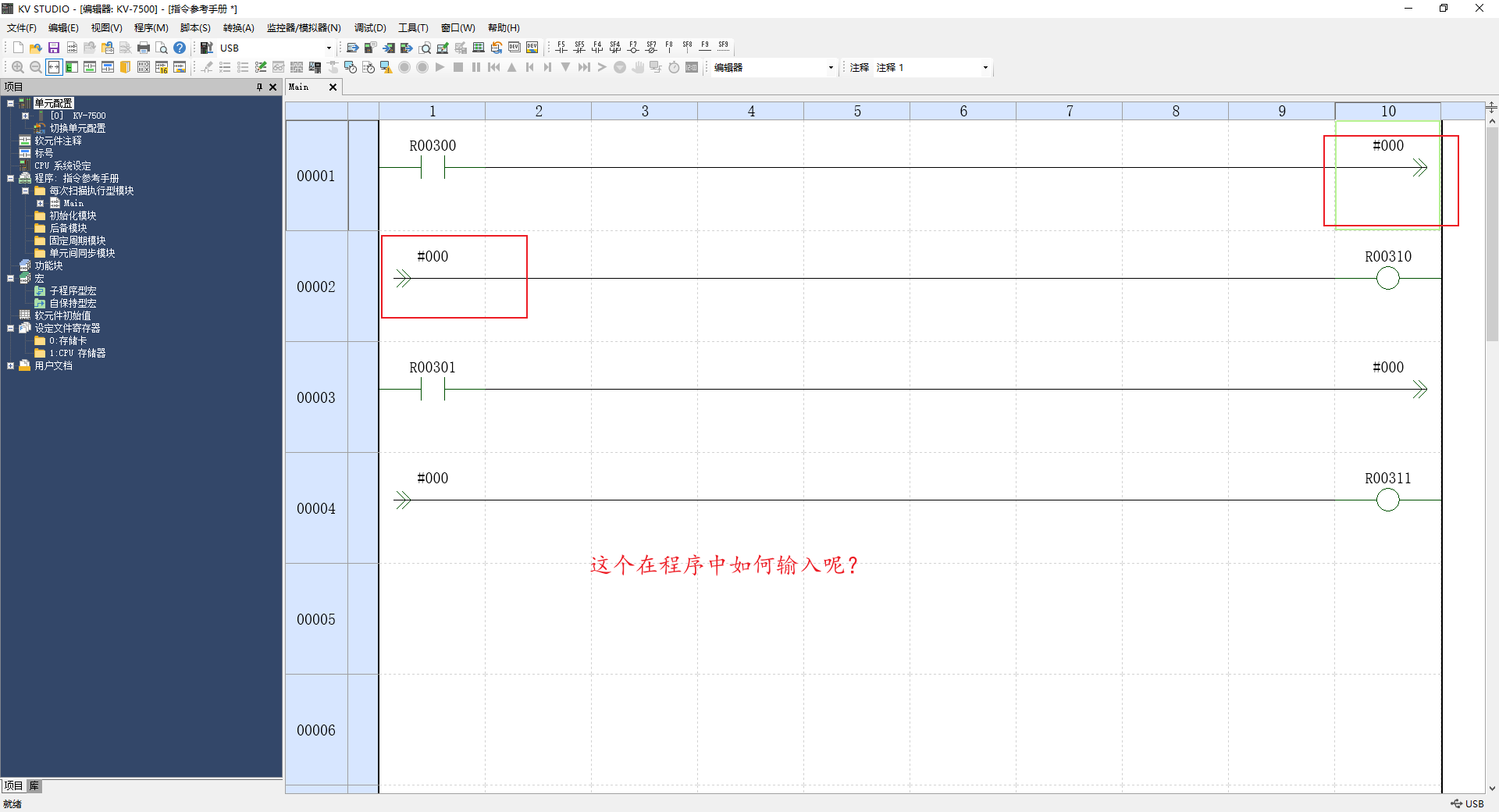

在基恩士,三菱,松下等PLC中这个符号,大家是怎么输入的?

    你在最后一列输入指令或者触点它就自动跳转了

    引用第2楼周锅锅于2021-04-28 15:57发表的  :
    那除开基恩士PLC的呢?

    加个temp转接呗

    三菱Ctrl+lnsert,松下Ctrl+Y,Ctrl+W,基恩士我不会
