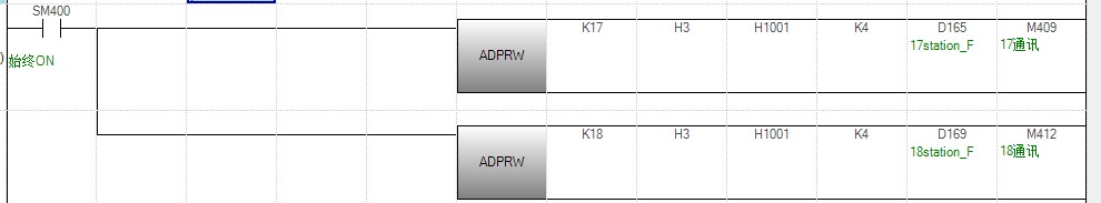

这是一个项目中用FX5U跟23个上海众晨变频器及1温控表、1电能表的MODBUS通讯例子,跟我发的另一贴功能完全相同,可以看出用FX5U程序较FX3U简单得多,
