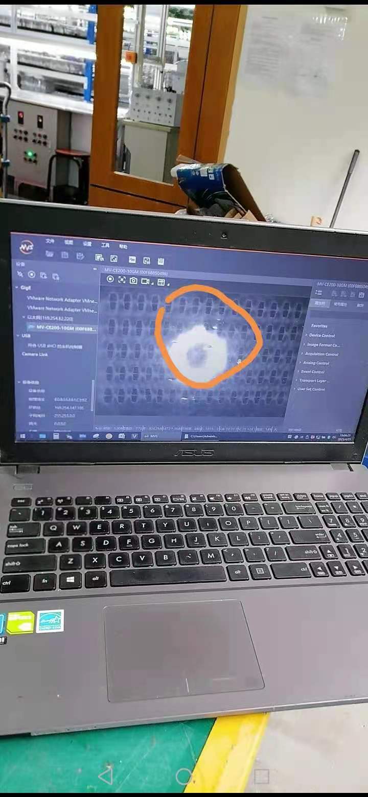

各位大师:
我现在用的是海康威视的一款视觉相机在做一个产品外观检测的项目,现在的问题是光源垂直于相机的话会有很大的反光。除了将光源侧面安装之外,还有没有别的什么办法,比如不同颜色的光源等?

可以用偏振片与带有偏光膜的光源来一起消除反光现象。不过首先要确认镜头的大小来选择偏光镜的大小。光源可以问一下光源公司带有偏光膜的光源型号或者是自己从淘宝上面买一些偏光膜自己贴在光源上面。

这就是为啥做视觉的公司反复强调要先做测试的原因,专业做视觉的公司有各种光源,镜头,可以根据需要组合出起码实验室环境下可用的组合,而且这个过程可以反复调整光源,镜头乃至相机,终端用户哪有这个条件,自己搞的缺点就是原始方案不行了以后,试错的成本太高
你这个表面上看用偏光镜头应该还有得救
以及反光就降曝光时间啊,先试试看软件解决么~
