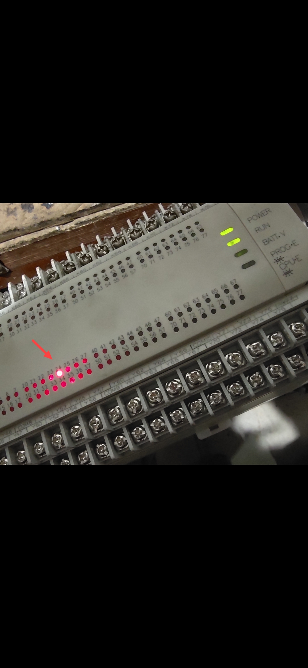

如图 这款PLC原机是电源坏 不通电 修好后通电 当把开关由STOP拔到SUN运行时 有个OUT24指示灯常亮 这个属于正常吗?

程序决定的,开关打到stop不亮就是正常的

用电脑清空程式,输出指示灯不亮是正常。

程序决定的
输出的条件已到
像我之前也有开关条件是常闭就会输出(控制马达)
这时候只有送电PLC
也会只亮输出

这是内部程序决定的,和PLC硬件无关

我以为有问题呢 原来是PLC的程序所设定 属于正常 谢谢各位老师说解答
