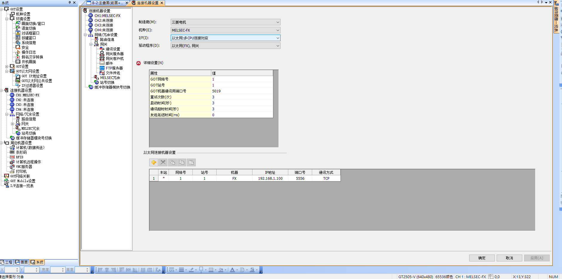

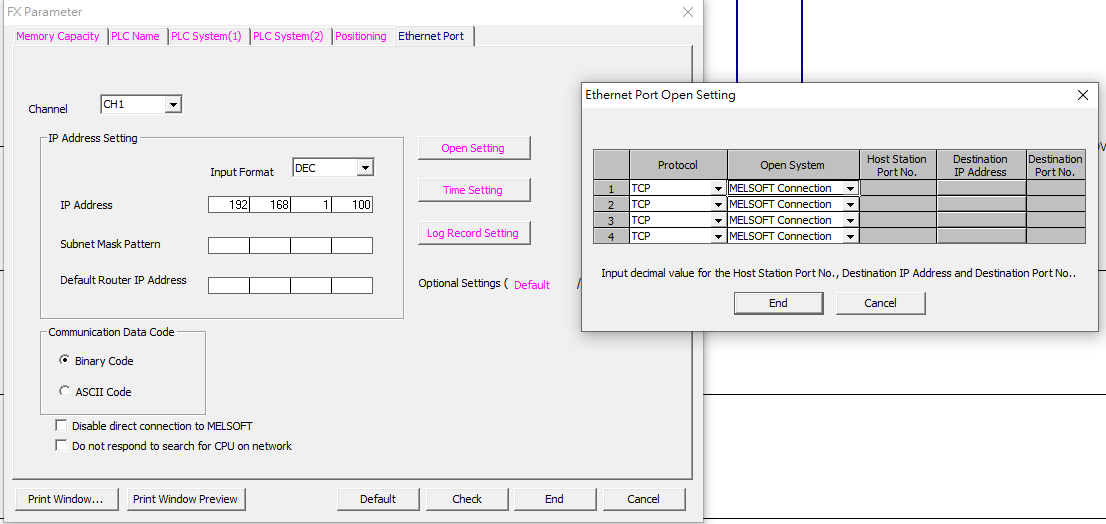

如标题,我这有1台FX3G,差了一张FX3U-ENEN-ADP的网路模块,想利用它與GT2505-VTBD連線,但不知为何就是无法连接起来...下面是我设置的参数,还请各位大师指教

图2下面站号改一下试试

    2楼  发表于: 2021-04-16 21:18
    你好,有照你说的把站号改成别的数字,但仍然是不会通....

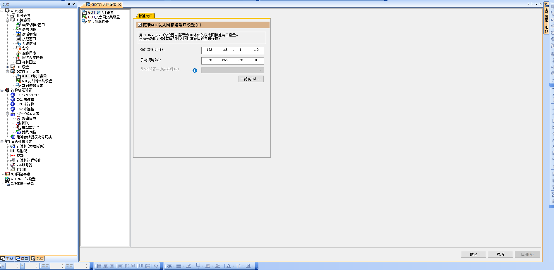

    你GOT自己的IP地址设置了吗?
    所有的子网掩码都填写上试试

    引用第3楼fgx9306于2021-04-17 15:32发表的  :
    你GOT自己的IP地址设置了吗?
    所有的子网掩码都填写上试试
    你好,你是说这里吗,got自己的ip我也有设了

    5楼  发表于: 2021-04-19 16:31
    引用第1楼tkggtdkjpl于2021-04-16 19:25发表的  :
    图2下面站号改一下试试
    找到了,只要网路号与站号不同就行了 之前不行是因为设定没储存到..
