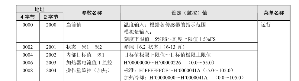

欧姆龙E5CC报警输出SUB1和SUB2地址读出来不知道是哪个,如何转成m输出?

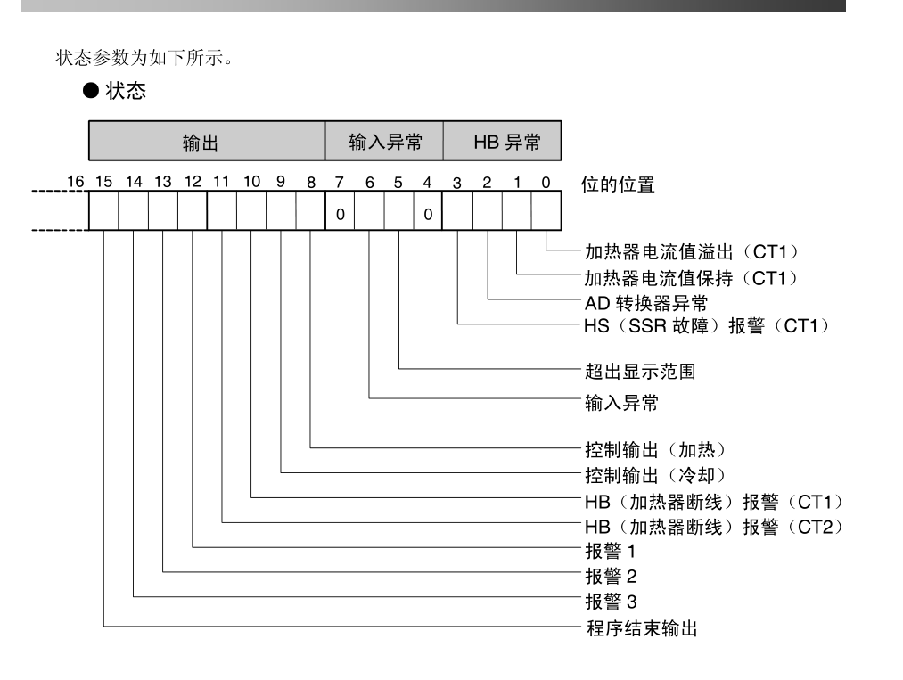

警报输出温控器上不是直接有触点吗?再者你温度值都读出来了,上下限报警自己在PLC里面也可以直接比较就好了。

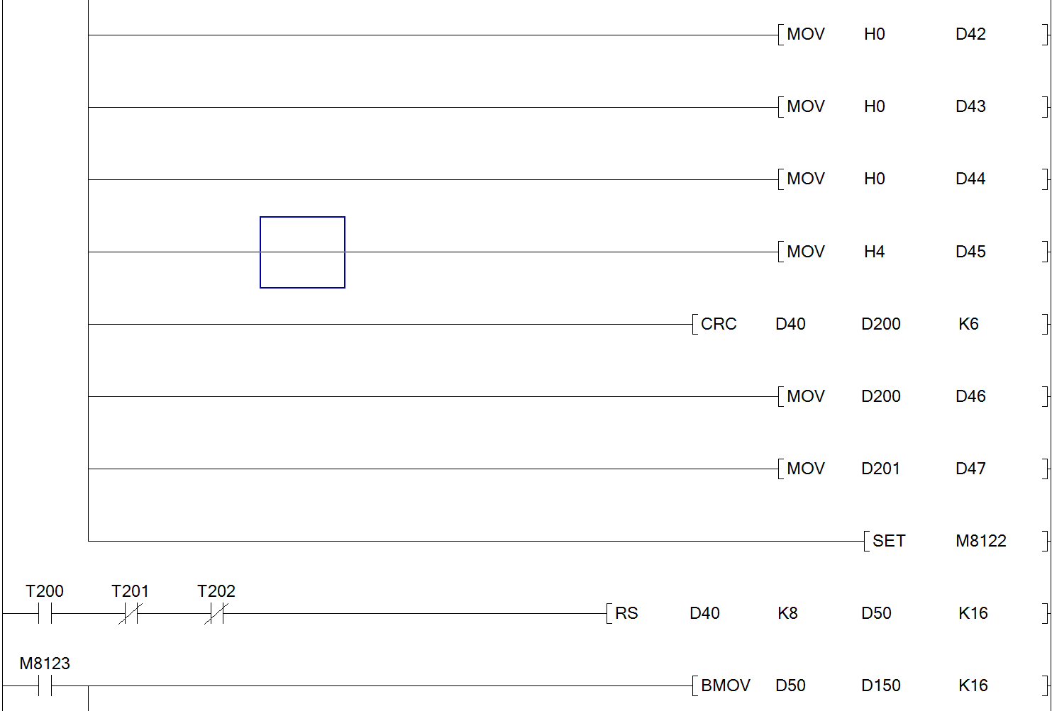

我不知道温控表读出来的状态1(4字节H0002)放在哪个寄存器上,是放在寄存器D6几上?

你截的圖上不是寫了嗎,報警1-3對應b12-14位

按你的写法,状态1应该是D53,状态2是D54,D53.C是报警1,D53.D是报警2,D53.E是报警3

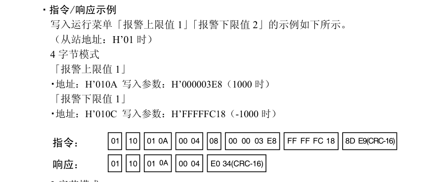

走rtu 通讯。 当前值与设定值作比较就可以做温度上下限报警。 也可以直接加在E5CC引脚上
