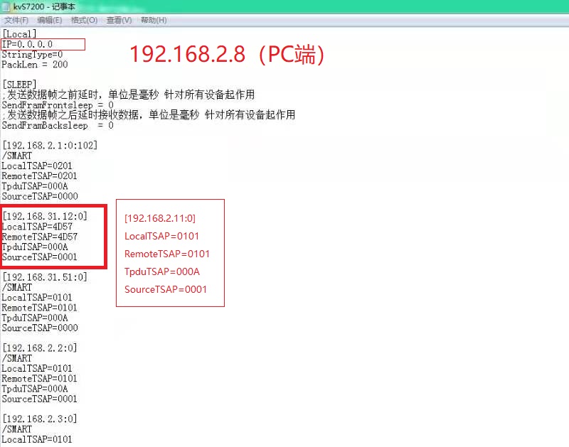

现在有一台smart200与组态王6.55通讯,一直通讯不上,故求教。
去官网下载了最新版S7_TCP.dll   (版本 60.15.44.30).
打开驱动程序,里面有一个文件夹kvS7200, 程序如下:
求教:我是否应该改成如图所示参数(我PLC IP为192.168.2.11)
[Local]
IP=0.0.0.0
StringType=0
PackLen = 200
[SLEEP]
;发送数据帧之前延时,单位是毫秒 针对所有设备起作用
SendFramFrontsleep = 0
;发送数据帧之后延时接收数据,单位是毫秒 针对所有设备起作用
SendFramBacksleep  = 0
[192.168.2.1:0:102]
/SMART
LocalTSAP=0201
RemoteTSAP=0201
TpduTSAP=000A
SourceTSAP=0000
[192.168.31.12:0]
LocalTSAP=4D57
RemoteTSAP=4D57
TpduTSAP=000A
SourceTSAP=0001
[192.168.31.51:0]
/SMART
LocalTSAP=0101
RemoteTSAP=0101
TpduTSAP=000A
SourceTSAP=0000
[192.168.2.2:0]
/SMART
LocalTSAP=0101
RemoteTSAP=0101
TpduTSAP=000A
SourceTSAP=0001
[192.168.2.3:0]
/SMART
LocalTSAP=0101
RemoteTSAP=0101
TpduTSAP=000A
SourceTSAP=0001
