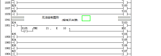

如图所示,写错了,直接没了
怎么恢复

只能说有希望,不代表100%可以恢复

回到指令表模式修改

引用第2楼hefq于2021-04-12 09:53发表的 :
回到指令表模式修改
谢谢,布尔非梯形图编辑里有

对 切换到非梯形图模式,去除错误 再回到梯形图模式即可

把画面设置里指令点数改大点,通常9,改13试下,不行那久只能切换到非梯形图模式

GR7写的程序用GR2处理。。。?
