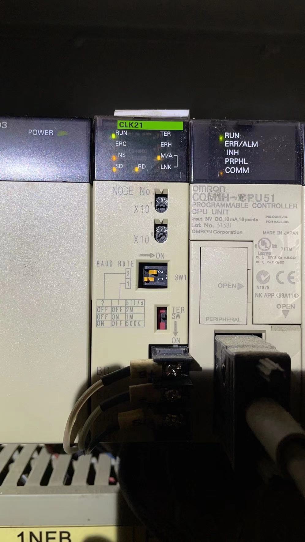

我司机器上现用老款CQM1H-CPU51的PLC,现在因为通讯模块CLK21坏了,从淘宝购买一块CLK21回来把站号、拔动开关都按原模块设好,安装上去后无法通讯,RUN、INS、M/A、SD、RD灯亮,LNK灯不亮;请大家帮忙指点一下,谢谢!

下载过了,我从另外一台机器拆一块模块过来,调好站号后可以通信,把新购模块装到别的机器上也不能用。

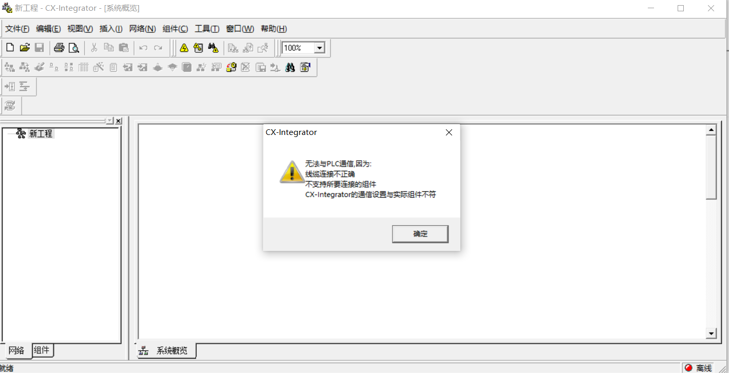

明显需要组态啊,没用这么老的,但是有能用的,把能用的文件上载过来,然后下载到这个买来的模块里面来就OK了。
太老了,我也没玩过,CJ2*系列反正是IO表哪里可以启动对应的模块配置程序。
CX-Integrator,这个试试,
我现在有一样的机器,怎么上载,请指点一下,谢谢!
