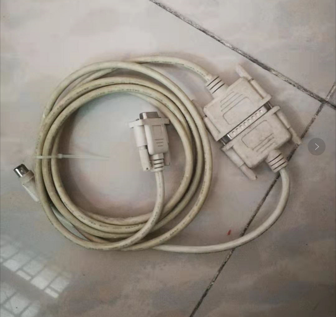

今天整理东西时找出一个FX1S-20MT的旧PLC,手头还有一个FX2N-48MR的,连了下电脑,2N的能连上,1S的却连不上,用的同一条编程线。有碰到过的吗?
难道是1S的通讯口坏了?

已经搞定了,通讯口没问题。买了条USB转422的线连上了。
ajd186
566 个
857 点
35785 分
在线时间: 278(小时)
2013-08-01
2025-04-16
查看ajd186的
发表于: 2021-04-08 10:45

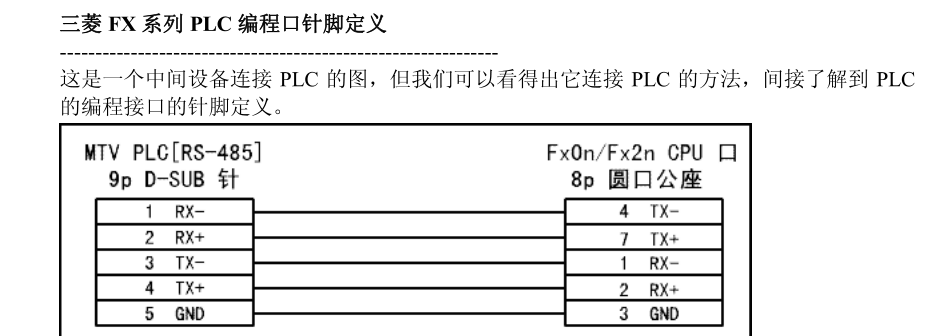

自己做的线,2N也能连上。说明我之前的编程线只能用2N的。那线是这样的
