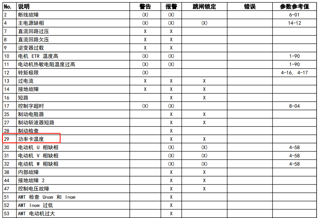

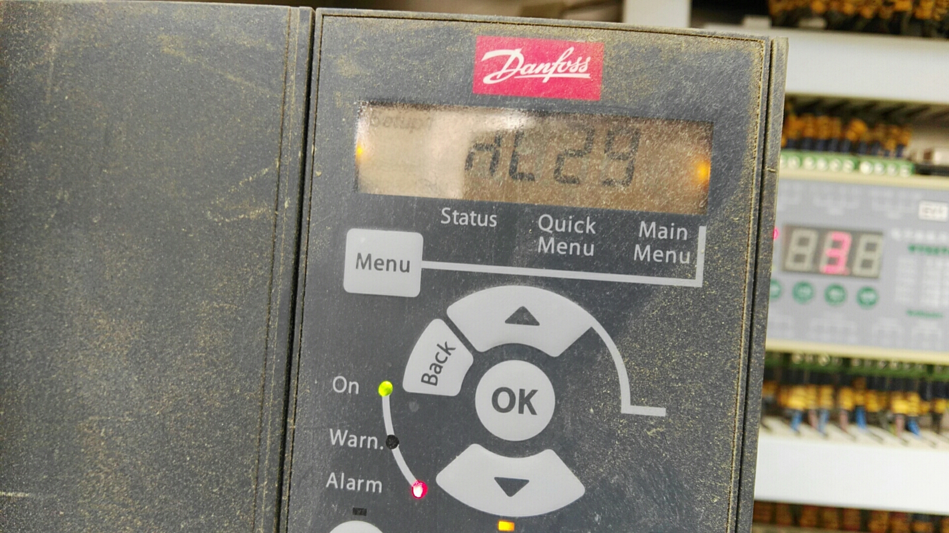

这个是什么故障
第一次遇到 要怎么处理呢?

温度高了呗看看风扇

丹佛斯通病 扔了吧

过热,看一下风扇是否有转

看看风扇转不转,吐过转那就加个电柜风扇吧,实在不行上工业空调
