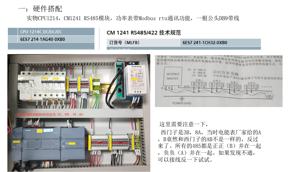

如题所示,1200带CM1241 RS485模块读取仪表参数
1200-modbus rtu读取电量.pdf (676 K) 下载次数:722

    PLC可以用以太网口通过智能网关与串口仪表通讯,不用编程的,
    相关案例:https://blog.csdn.net/AutoCtrl666/article/details/103251084

    我也吃过这个亏。 AB是反着的。
