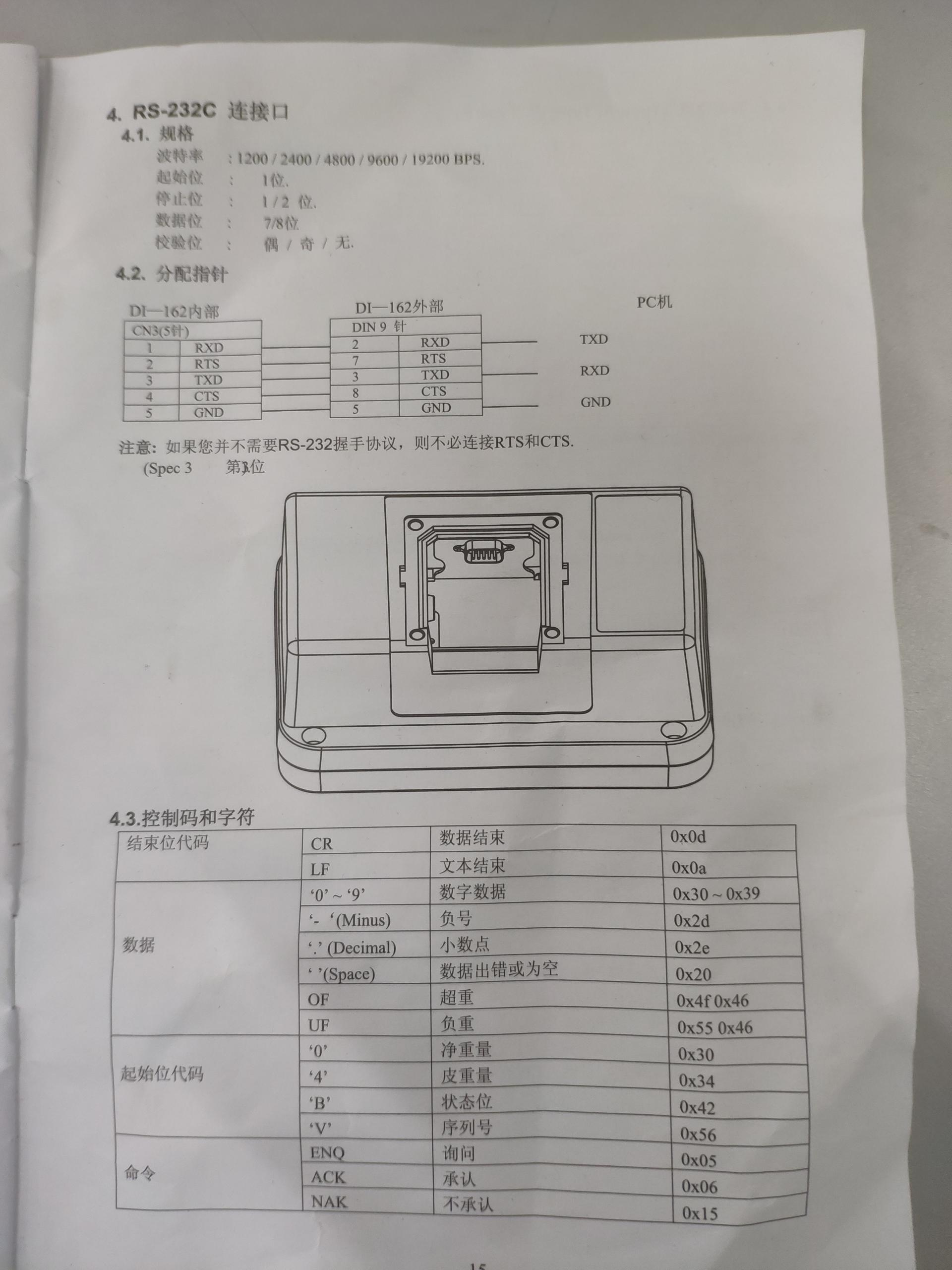

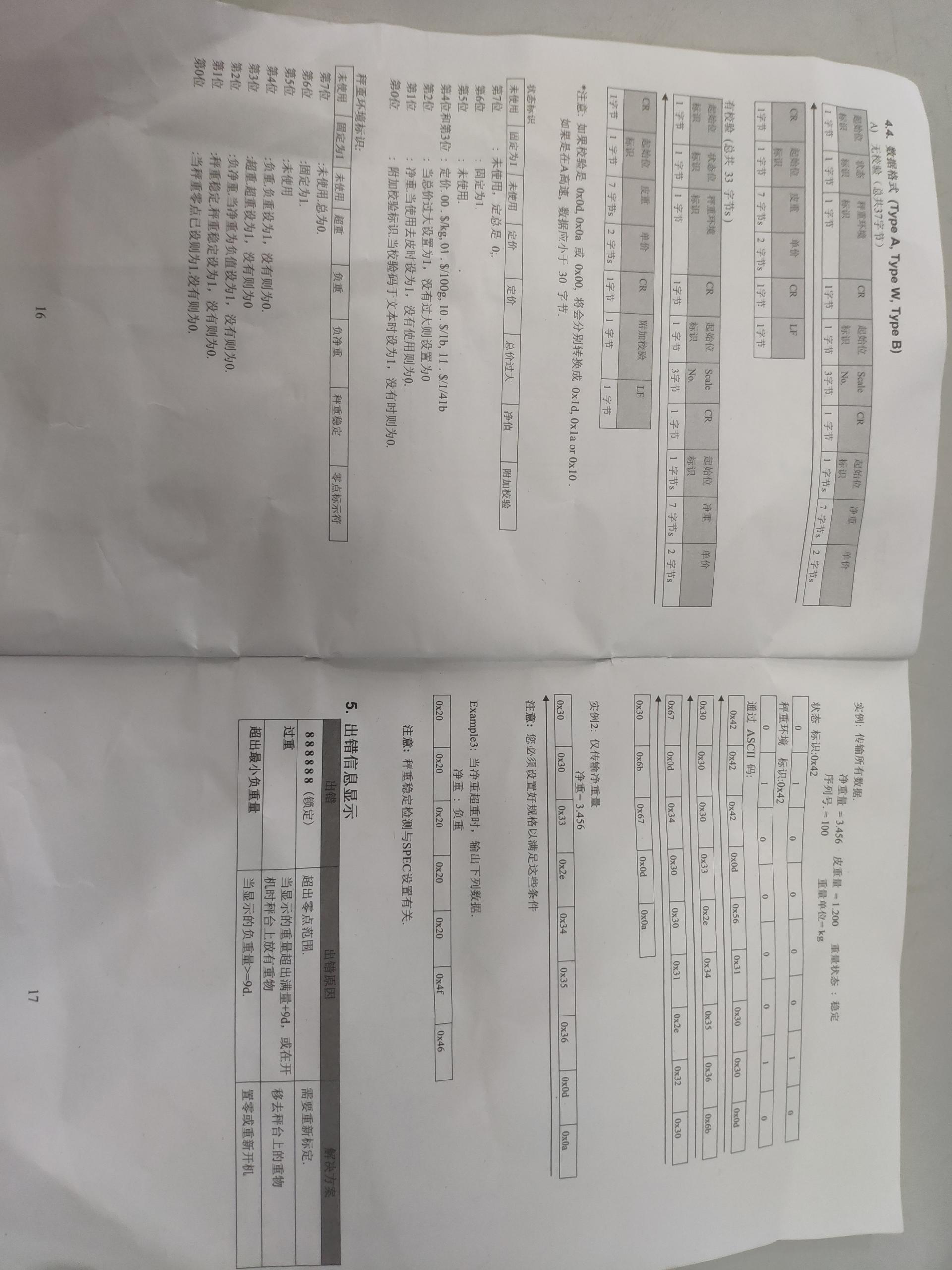

你要把称重说明书发一下,才能知道
goolzc
72 个
170 点
389 分
在线时间: 32(小时)
2014-12-07
2025-03-15
查看goolzc的
发表于: 2021-08-02 14:51
我的是s7200smart与寺冈电子称DI-162通讯,都是ASCII码数据传输,这个也是用自有口通讯吗?
