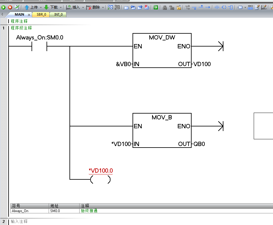

西门子 s7-200smart 如何位间接寻址?这样 写非法的!!!

该系列不支持位间接寻址,你可以换支持的系列,例如S7-1200,1500。

没有间接位寻址。

支持间接寻址,但不支持位间接寻址,最小的只能做到字节的间接寻址!!!!
