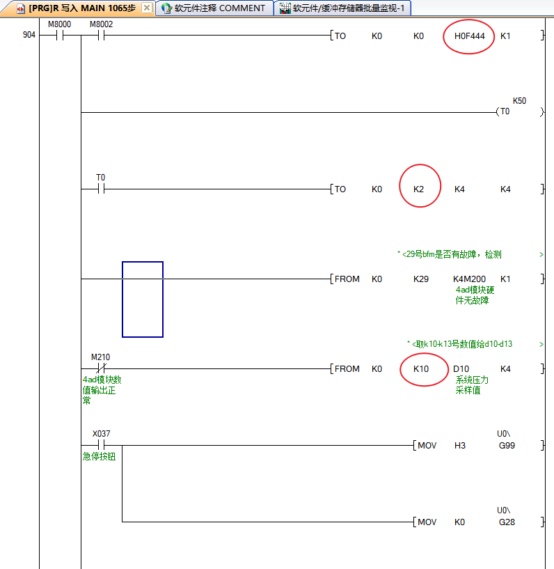

描述:原来的程序
描述:成品

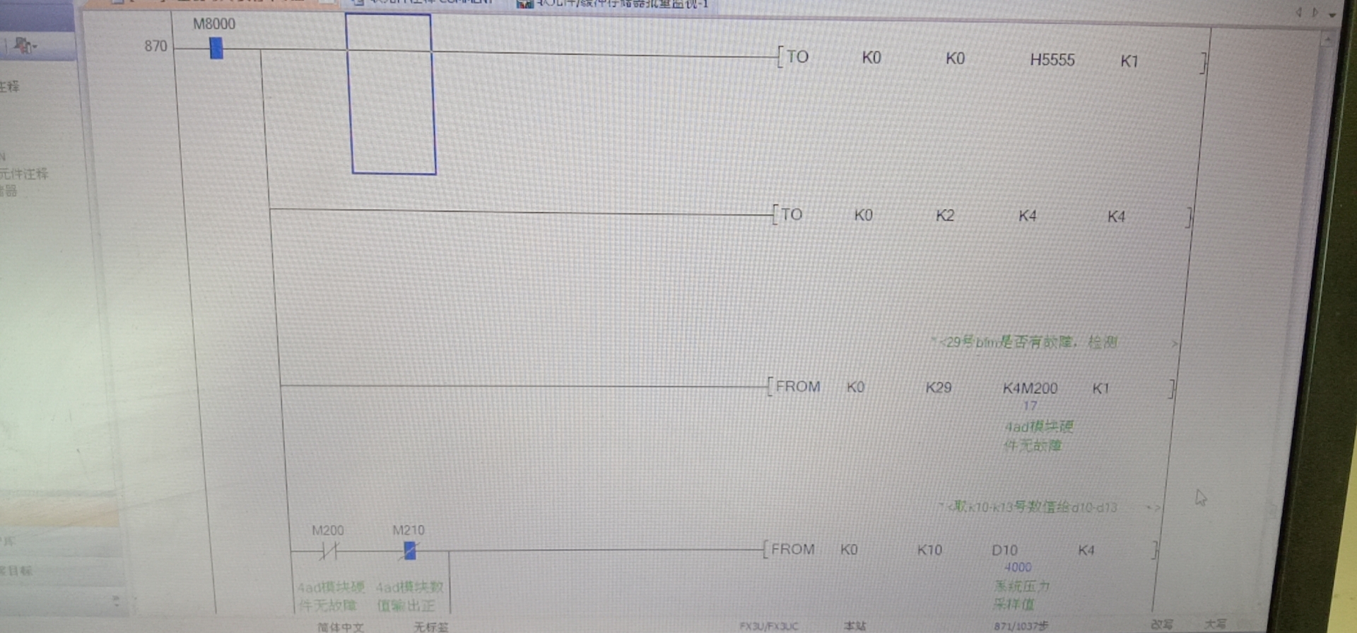

第一次使用fx3u-4ad,上一次,还是2n 的。信号是电流4ma-20ma。
这次使用2n的出现了一个故障, 上电后,plc报警。诊断原来是6108故障。上网找原因,说是模块不兼容。
大体原因是这个2n-4ad模块是假货
所以,换了fx3u-4ad,只是这个需要改程序。见图。
改了之后,报警,见下图,我鼓捣了一下,发现,不影响使用。也就没再管他。
后来联系三菱技术人员。
给修改了,
m200报警如下。
查看手册。
更换成,更改后的程序,也不能解决问题。m200下面的17一直存在。
查看bfm28号状态,第6位是1.
翻看手册。知道是第四通道下限溢出的问题。因为我只用了三个通道,程序,里面我把第四个通道也开了。
问题应该就在这里。
更改后的程序下面最后的图。
需要的手册,看附件。
