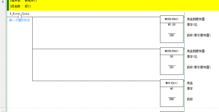

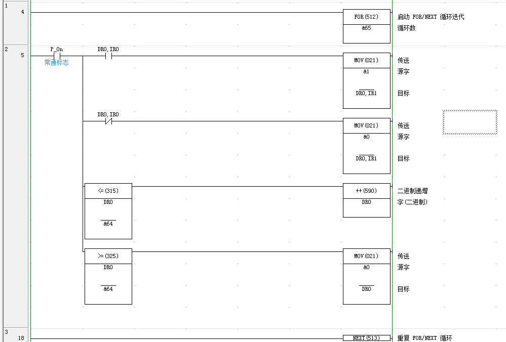

H0.00----H3.07(共56个位)分别对应D0--D55;如题:h0.00=1时,则D0=&1,如h0.00=0时,则d0=0;H0.01=1,则D1=&2,如H0.01=0,则D1=0;依次类推H3.07=1,D55=&56,H3.07=0,则D55=0,求大神用变址器同FOR来实现,第一位能有效解决问题的大神,我拜他为师

不知这样能不能?

CP1L FOR NEXT
