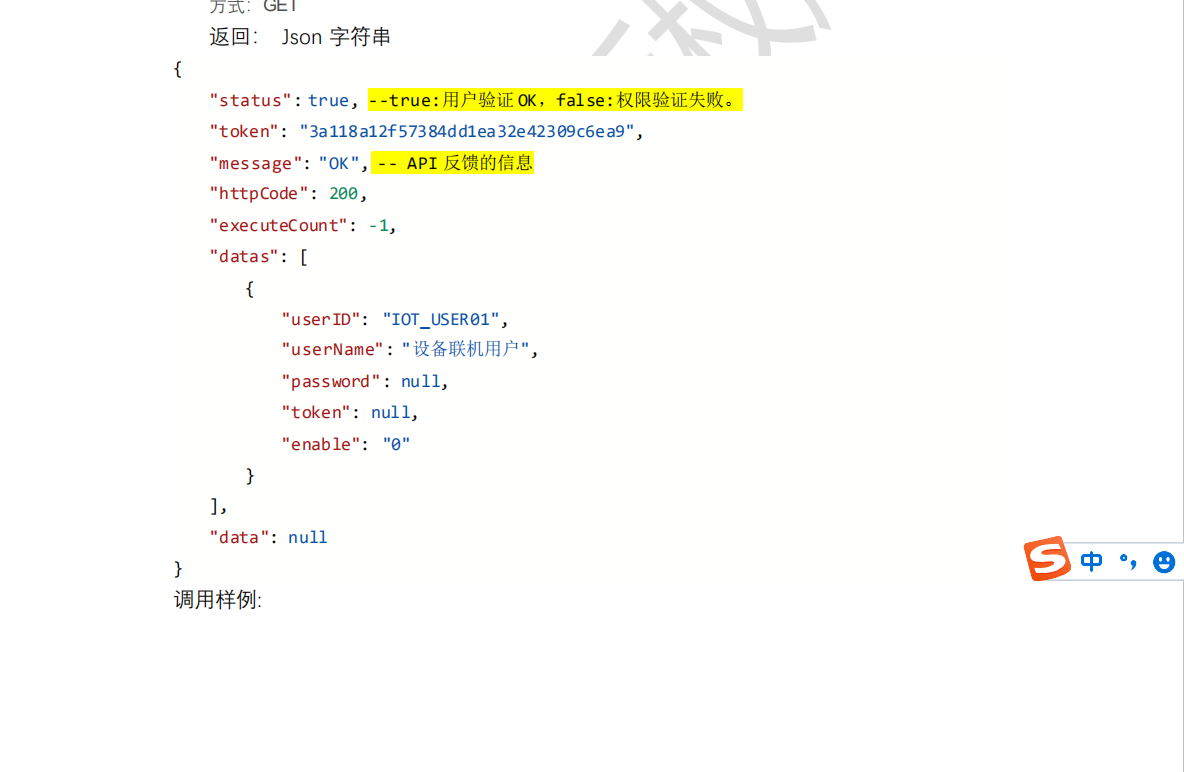

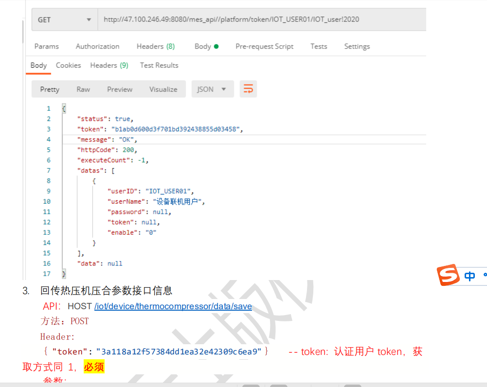

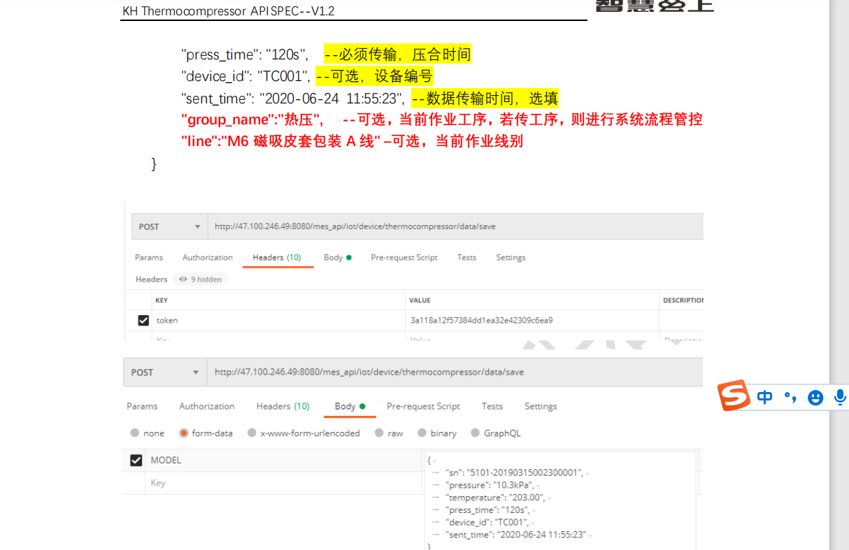

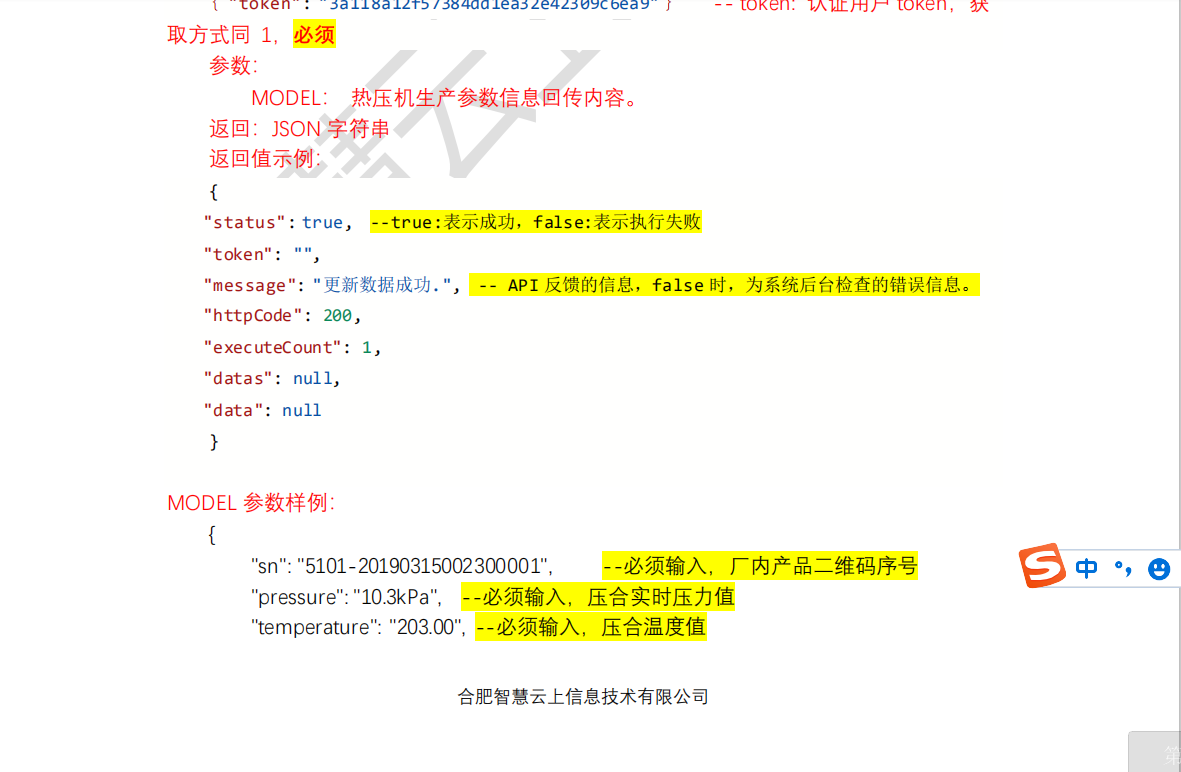

客户要求如图,这么怎么做?

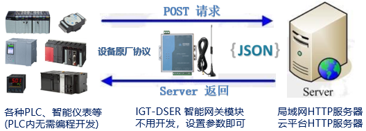

发表于: 2021-03-13 09:43
你选什么?选云端MES系统 还是PLC 还是PLC与MES系统之间的数据采集设备?
项目、视觉、通讯QQ3515716
一心工控
250 个
376 点
1389 分
在线时间: 77(小时)
2018-06-02
2025-04-15
查看一心工控的
发表于: 2021-03-13 13:20
相关案例:
https://blog.csdn.net/AutoCtrl666/article/details/103711267
https://blog.csdn.net/AutoCtrl666/article/details/112170870
资料下载:
PLC通讯智能网关.rar
(1006 K) 下载次数:84
