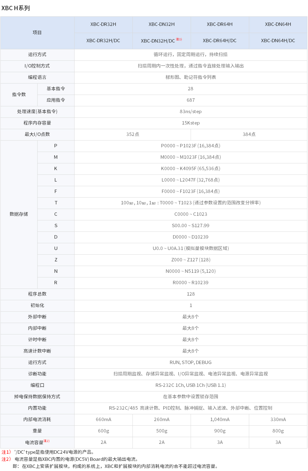

LS XBC -DR64H 主机带电池吗?哪位朋友用过?

貌似不带

诊断功能里有 电池异常监视,这个到底有没有?这种PLC我没见过。

我接触的LS的PLC是带有法拉电容的,没有电池
