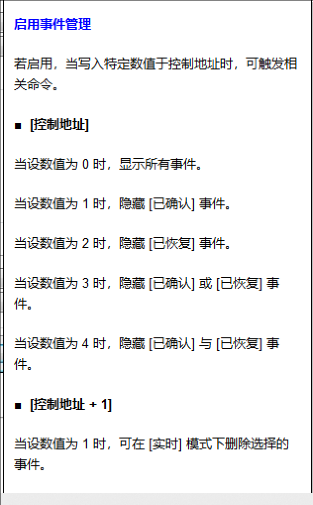

威纶触摸屏事件显示如何清除全部历史报警,只有一个删除选中的吗?。

写入0就是全部,写入2就是显示当前报警
你说的是显示和隐藏啊,并不是删除呀
找到了LB9021重置记录
