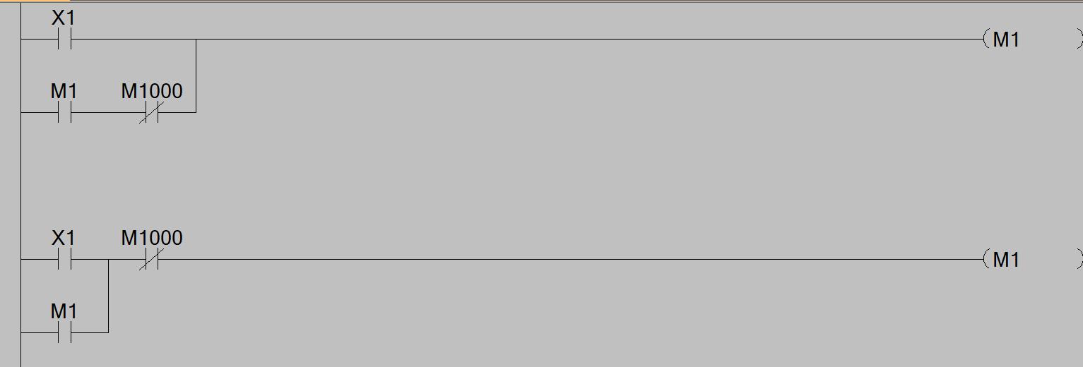

请教一下各位大侠,这两种自锁有什么区别没有,研究了半天发现是一样的,实在找不出有什么不一样

1楼  发表于: 2021-03-11 21:16
启动优先和停止优先

    2楼  发表于: 2021-03-12 08:19
    效果一样,只是你感觉得吧,这么明显的条件分配要求,怎么可能一样???

    5楼  发表于: 2021-03-12 20:13
    第二段  M1000 on的状态下 X1 ON  M1 不会ON
    第一段  M1000 on的状态下 X1 ON  M1 会ON

    7楼  发表于: 2021-03-17 09:04
    你用复位型和保持型的按钮开关试试区别

    11楼  发表于: 2021-03-17 17:34
    引用第1楼yzdz66于2021-03-11 21:16发表的  :
    启动优先和停止优先
    这位师付说得很对,第一行程序是启动时自锁优先(就是M1000的条件没有满足时,只能点动),第二程序是停止优先(M1000动作后永远启不动).两个对于控制的要求不一样.
