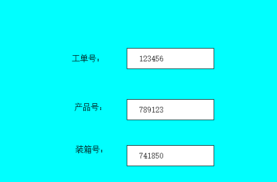

比如输入工单号回车后光标自动跳转到产品号这个输入框,因为用扫码枪扫的。

力控看了下,没有切换焦点的指令,组态王估计也没有

昆仑通泰有这个功能,一个输入框回车之后就跳到下一个

威伦的这个模式叫群……

感谢各位大佬,看来要另辟蹊径了!
