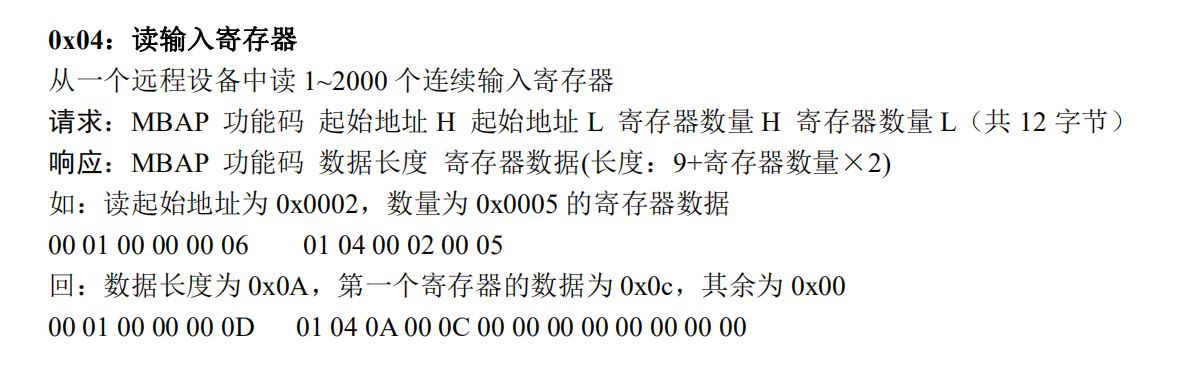

有人用过信捷XL5E的PLC的MODBUS TCP 功能吗?
现在我用串口调试工具,比如说读取PLC中D100的数据应该发什么啊

1楼  发表于: 2021-03-02 10:43
协议是标准的,找到对应的地址就行了

2楼  发表于: 2021-03-02 10:44
协议如下了

3楼  发表于: 2021-03-15 12:45
引用第2楼xylujian于2021-03-02 10:44发表的  :
协议如下了
谢谢,去客服要了通讯的手册,测试结束了,非常感谢

信捷XD5E系列PLC实现Modbus TCP以太网通信视频教程:
https://www.ixigua.com/home/111268306117?utm_source=xiguastudio
可以参考一下我录制的视频,找到信捷XD5E做Modbus TCP服务器这个视频,里面有详细讲解,包括报文如何发送等。
