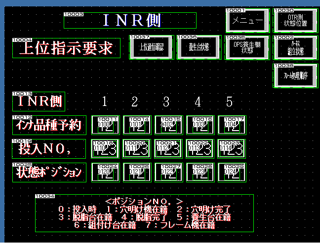

这个电柜PLC是作为流水线生产中前端的一个总控,产品分为内装品和外装品,内装品这边出错,一个产品扫码信息存储到D104内,进行5个产品的排序,产品从投入后进行第一个工序,一共7个工序,分为7个状态,每一个产品从第一个状态到第七个状态后清0,异常是从产品在状态传送过程中丢失,经过观察发现有在产品状态是7的时候,D120内存储7的时候,D121又向D120传递一个7覆盖掉了第一次来的7,后面从D124到D121都传送一个数据。造成丢失一个产品数据。

延时一下,不要同时传送
