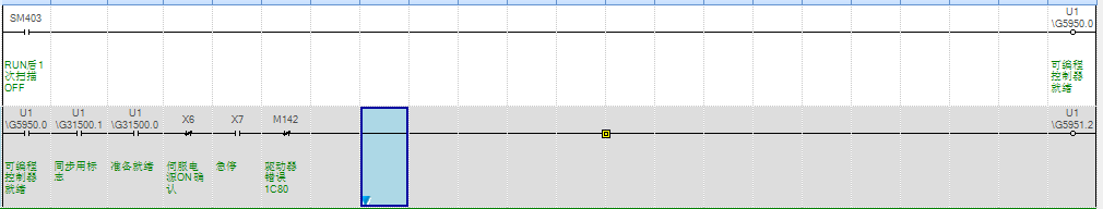

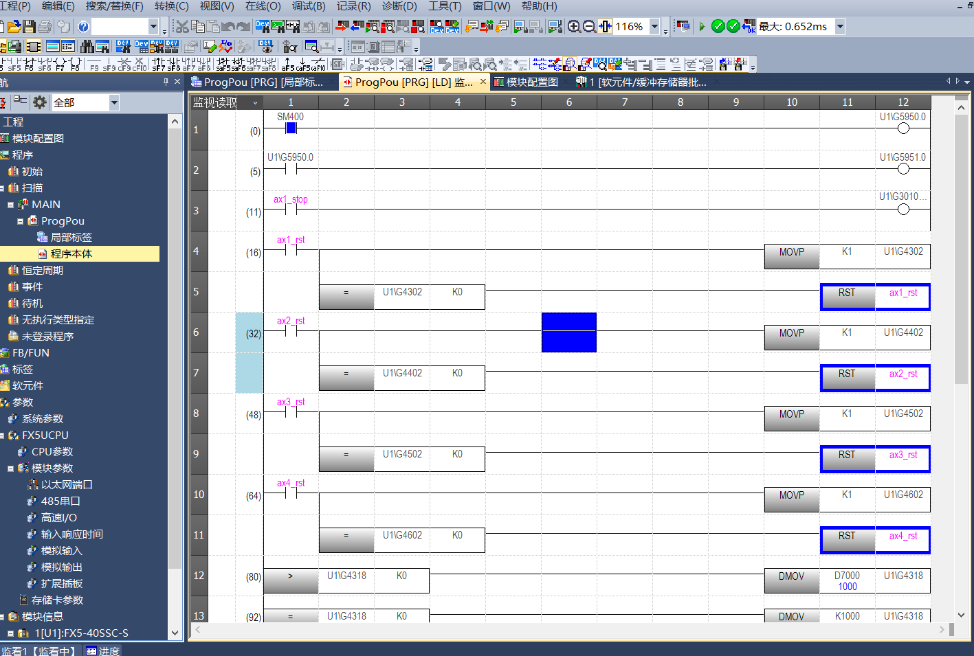

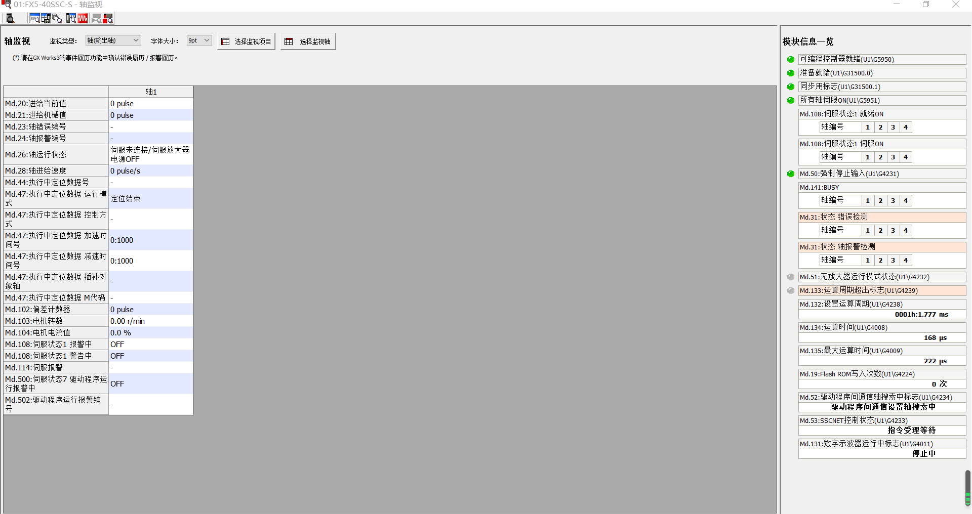

40SSC报错,轴灯一一直闪,四条轴指示灯都在闪动,PLC就绪信号一直无法接通,给不了ON信号,

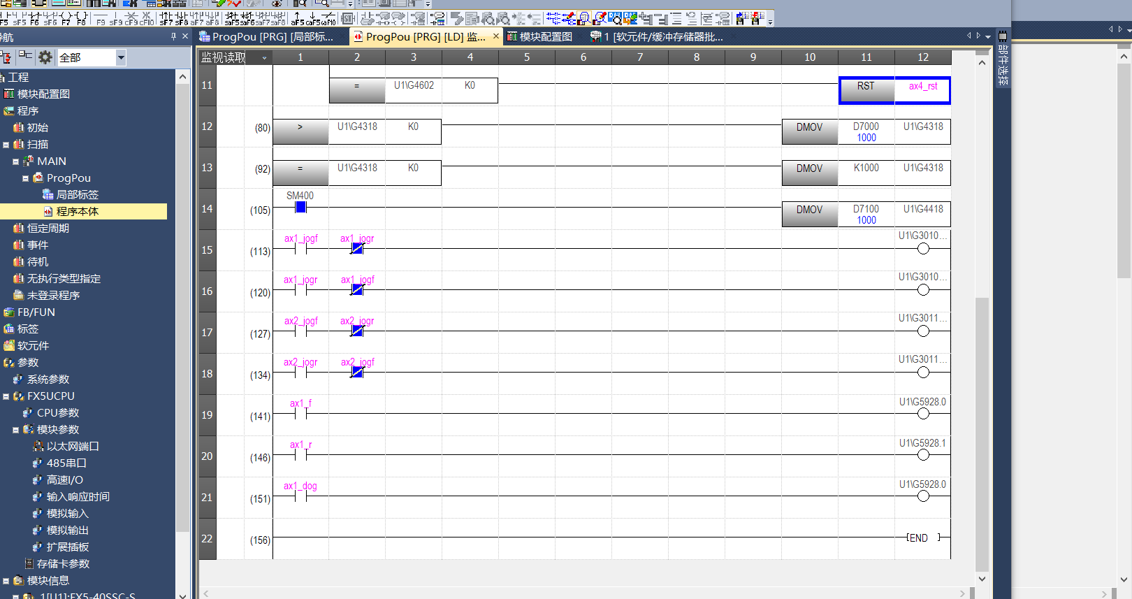

1楼  发表于: 2021-02-25 23:36
伺服上没有接任何线,PLC就绪一直不能导通,请问这是为什么,感谢

阿不會用監視

我是这样驱动的。
就绪信号一直未能接通

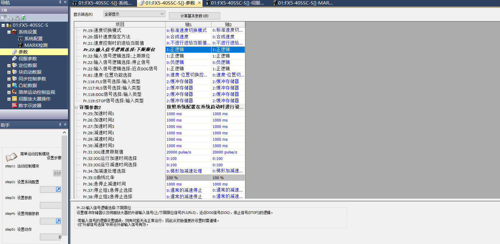

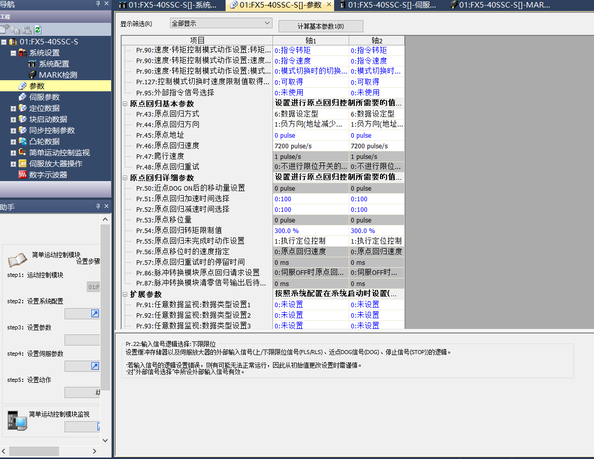

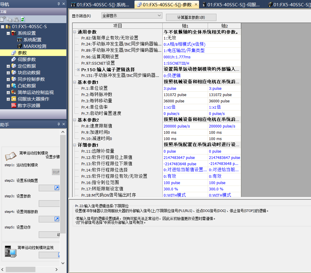

可能参数设置错误,把所有参数恢复初始看看还有没有错误

40SSC可以自己監視自己異常訊息
這樣就可以很容易判斷是甚麼異常

信号没有给对,也有可能是设置错误的问题
伺服没接线,应该没办法就绪吧
有连光纤
东隅已逝,桑榆非晚。

伺服起码要有个光纤线连接吧,不然怎么通讯呢?
有连光纤

三菱伺服有个光纤线连接,不然怎么通讯,其他伺服就不太清楚
有连,只是一直没就绪信号

模块是17年12月份的,接的是JE-B伺服,是年份过老了,还是有可能模块坏了,因为买的是二手的

打三菱官方客服电话问一下吧
