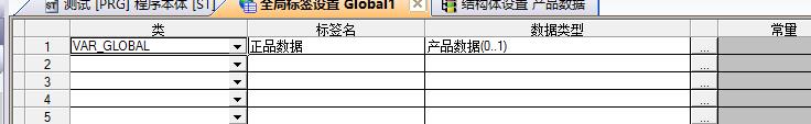

我想建个三维数组分别对应X轴数据,Y轴数据,Z轴数据。但是我测试发现最多建2维数组。求大神指点

搞多维数组不麻烦吗,用结构体或者多建几个单维数组不是更简单直观

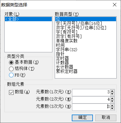

至少是支持三维的

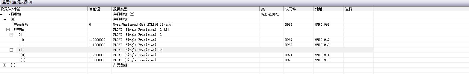

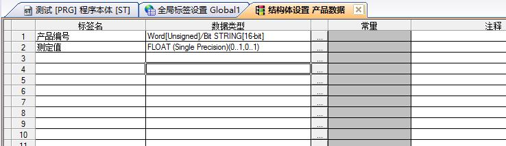

建个结构体,全部降成1维度不就完事了
