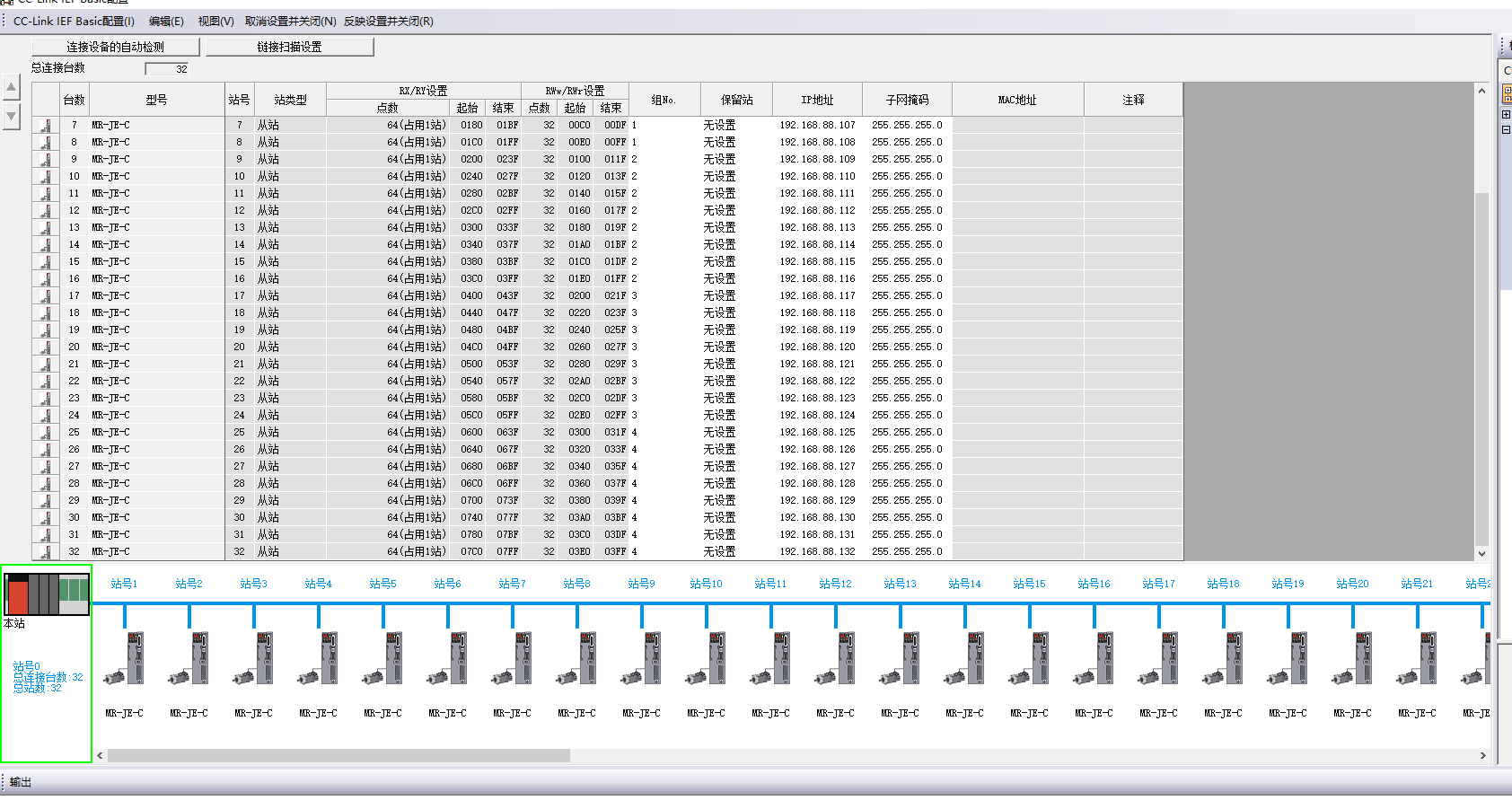

根据网友提供的文件延伸做一个16轴的案例,进行受阻了,请各位高手指点

通讯地址感觉到不对了

给你个示例程序参考,我32个伺服都没问题,有速度模式控制的,有力矩模式控制的
附件: Desktop.rar (348 K) 下载次数:851

    这样占用IP地址太多,子掩码就不是设3个255了,网段容易占满

    FX5U以太网只能连接8个站
