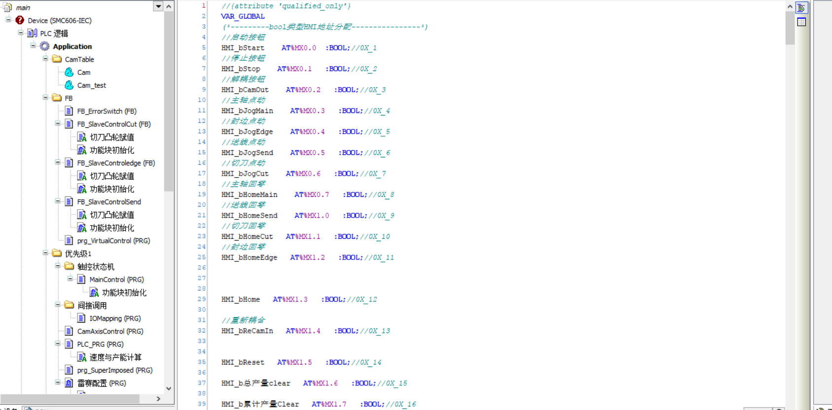

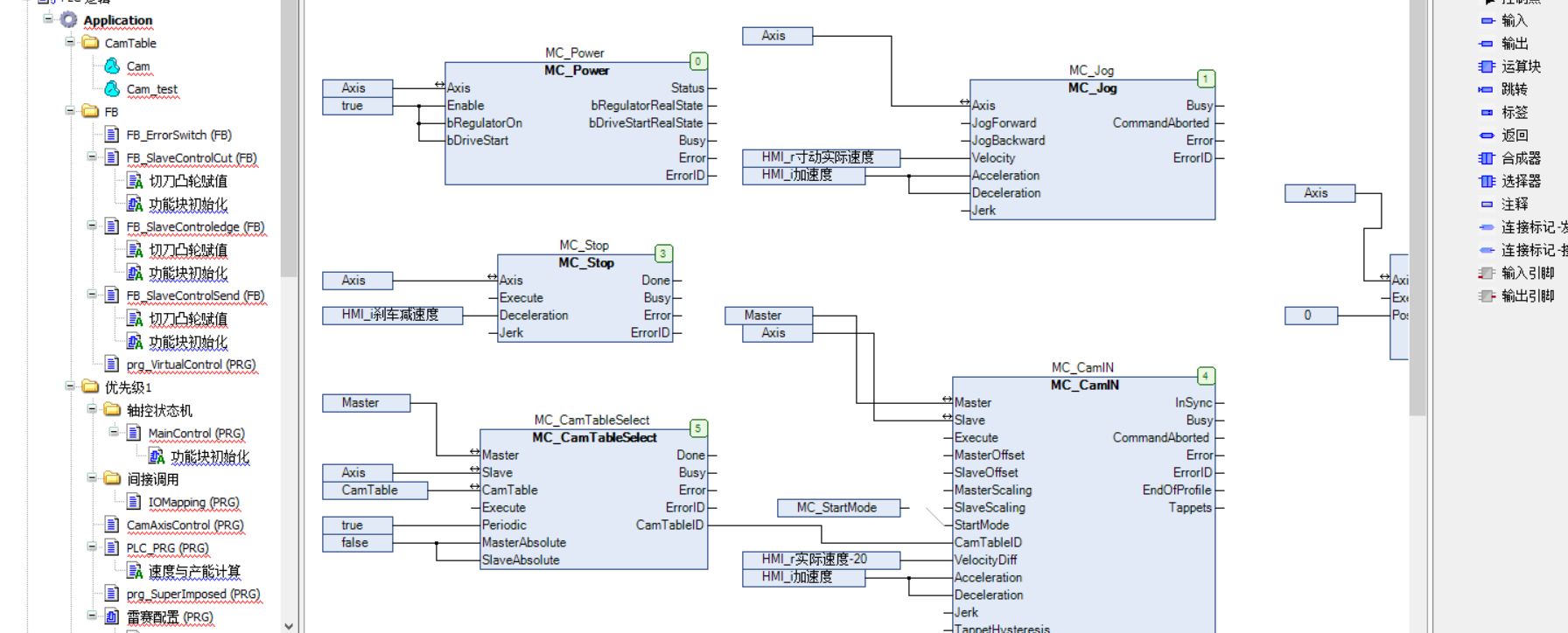

雷赛板卡,用到凸轮
缺少的库,自己下载更新下就好!

    引用楼主碎心断剑于2021-02-23 17:02发表的 CODESYS写的KN95口罩机程序 :
    雷赛板卡,用到凸轮
    缺少的库,自己下载更新下就好!
    感谢分享,学习学习,缺少的是什么库

    引用第2楼情深深雨蒙蒙于2021-02-23 17:27发表的  :
    感谢分享,学习学习,缺少的是什么库
    打开会提示,用过雷赛的可能就不会!

    引用第3楼碎心断剑于2021-02-23 18:37发表的  :
    打开会提示,用过雷赛的可能就不会!
    提示下载失败有办法吗

    引用第1楼加减1生不息于2021-02-23 17:16发表的  :
    请教用的什么PLC

    引用第7楼lan19910425于2021-02-23 21:25发表的  :
    看界面像汇川的中型PLC
    我贴里备注标明是雷赛板卡了
