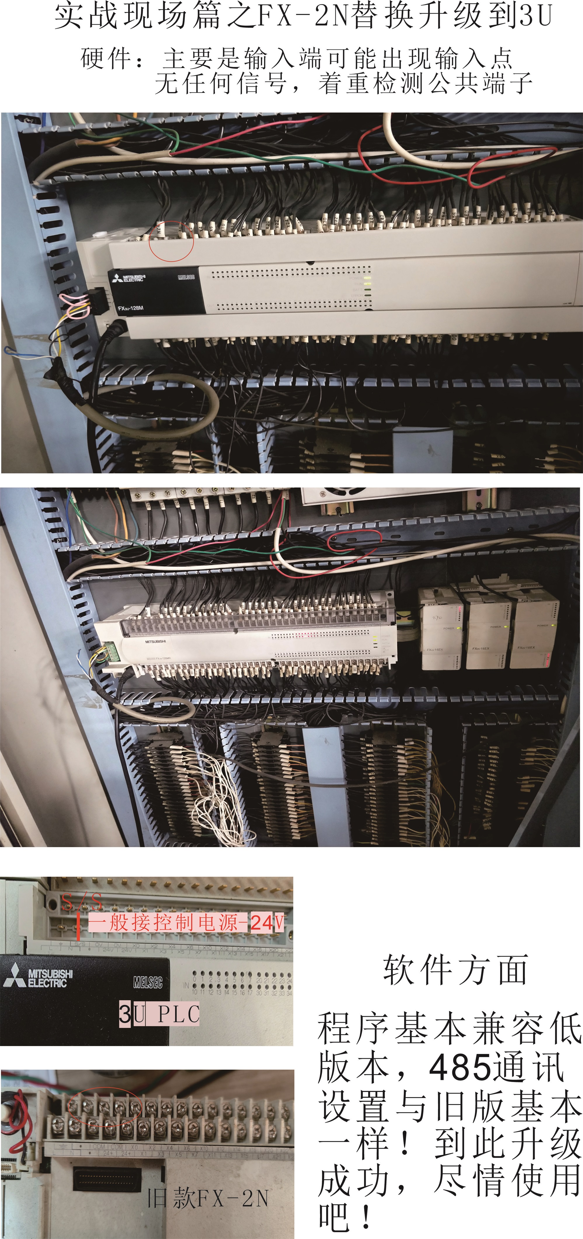

实战FX2N升级到3U,献给同行,高手可以绕道
并祝工控人家园越办越好!共同进步,牛气冲天!万事顺意!

接法主要看你用的PNP还是NPN

2N只能NPN

SS端子的电压问题?
