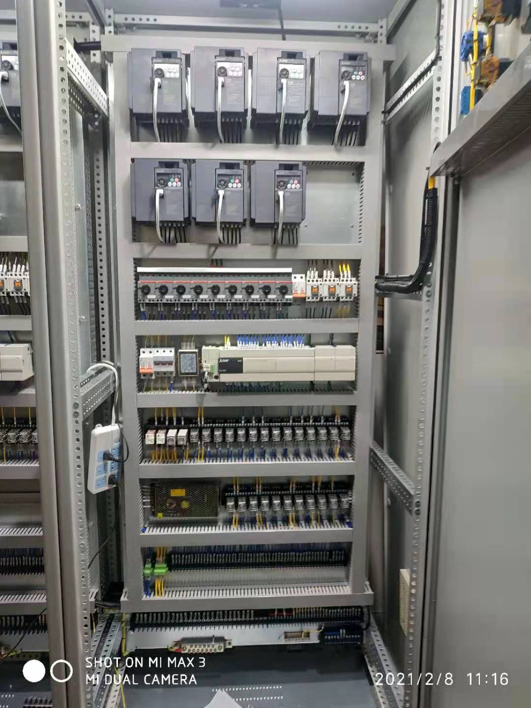

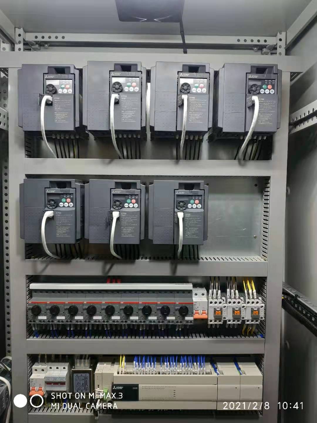

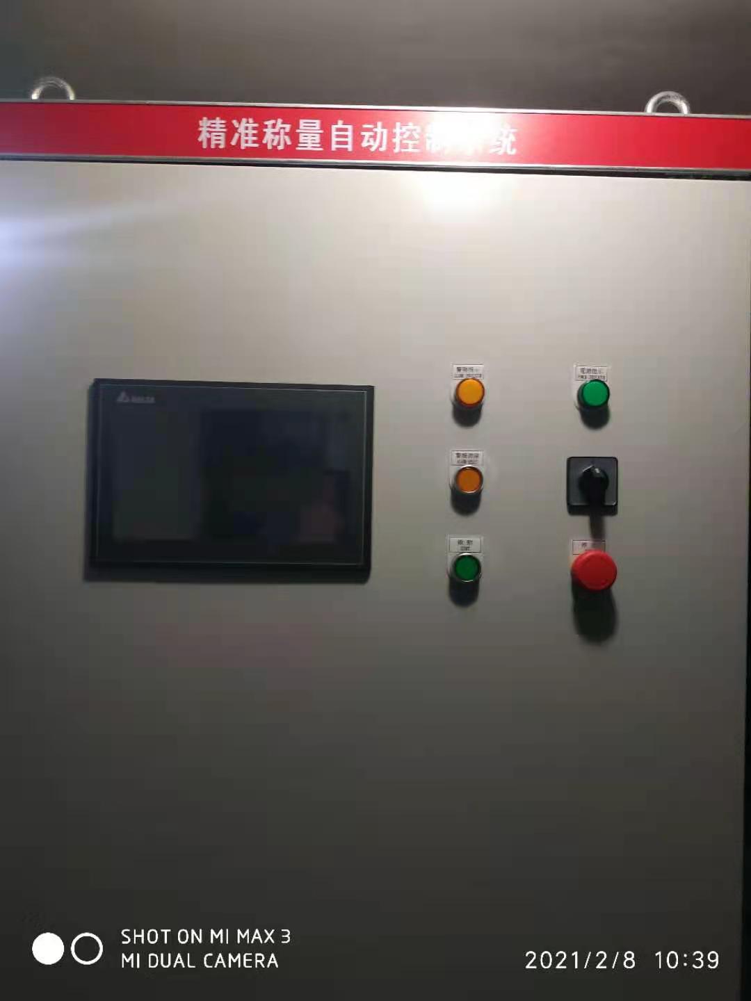

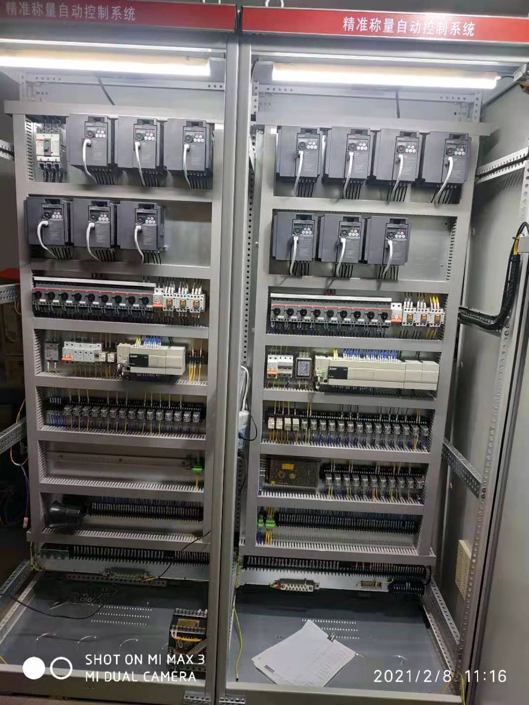

4000克精准称量系统,采用一屏双机通讯,18台马达其中13台变频器采用FX3U-485ADP-MB通讯,12只称重感测器。

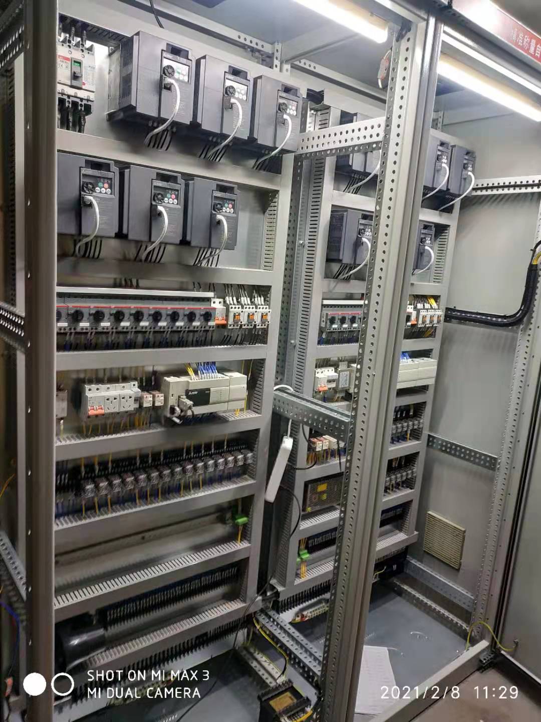

    1楼  发表于: 2021-02-08 13:21

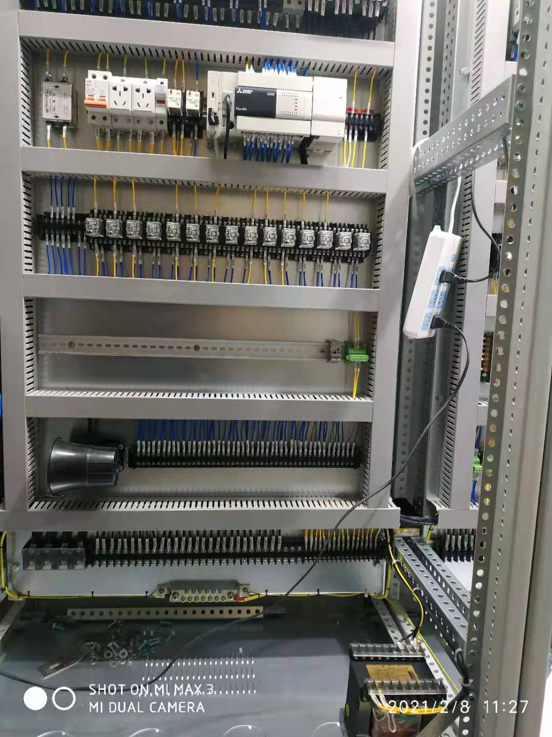

    布线已经完成,准备调试

    2楼  发表于: 2021-02-08 13:38

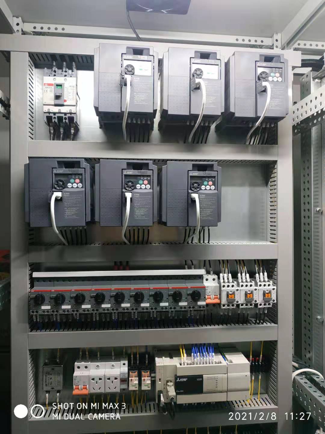

    看起来不错阿,变频器用的什么通讯方式阿?

    3楼  发表于: 2021-02-08 13:40
    引用第2楼guangyu85于2021-02-08 13:38发表的  :
    三菱 的专用通讯方式,通过FX3U-485ADP-MB。

    4楼  发表于: 2021-02-08 14:10

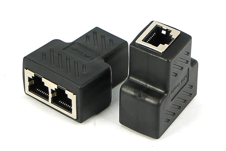

    非常整洁,通讯应该是走485的,想请教下楼主变频器RJ45网口的接线,如何实现一个一个手牵手接得那么好看的呢

    10楼  发表于: 2021-02-08 15:14
    变频器上端太靠近线槽,影响风机散热,其它还说的过去。
